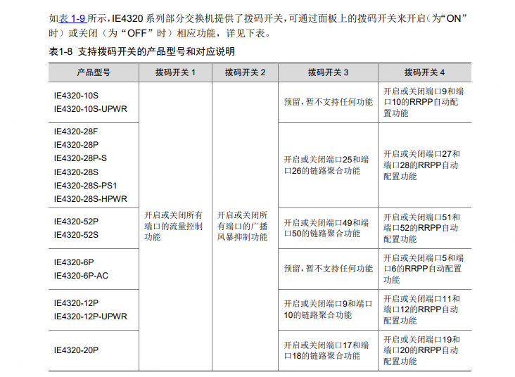

看下交换机的是否有拨码开关,好像有一个是开启指定端口自动聚合的

实际情况是,每次重启动自动创建聚合端口。所以就搞不懂了,是什么原因?
