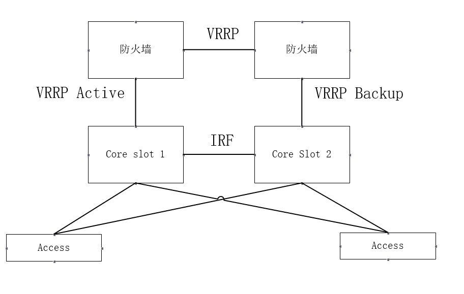

IRF口在一些情况下可以转发业务流量,希望确认下,这个转发是否有防环机制?比如经过IRF口转发的报文不允许再通过IRF转发?
客户有个环境,使用了S7500E做IRF堆叠,有部分流量是通过S7500E上做PBR引流到防火墙做安全过滤。防火墙是VRRP连接到IRF两台成员的。
目前测试出,当防火墙VRRP Active接口与业务下联接口不在一个机框时,业务无法通信。
我们目前怀疑是有这个防环机制,让经过IRF口转发的报文不允许再通过IRF转发。但是没有关于IRF防环的说明文档。请问是否有大佬可以帮忙确认下?
谢谢!

谢谢,我在下方补充下拓扑,由于客户对保密要求很高,我只能简易的画一下
zhiliao_orqccX 发表时间:2024-07-23

这个截图是客户大概的组网结构,Access接入交换机都是绑的port-channel连到两台IRF核心。
核心也是作为下方客户端的网关,当客户端之间互相通信的时候,流量先到网关核心,核心有PBR策略路由把流量转发到防火墙,防火墙会继续发给核心,再转发到目标终端。
问题是在客户进行切换演练的时候发现的,客户断开了Slot1的所有下联端口,但是防火墙的VRRP Active还在Slot1上,就无法通信。如果把Slot1连防火墙的接口关掉,切换到Slot2,就可以正常通信。
我们在防火墙抓了报,目前看流量正常到了防火墙,并且防火墙也正常的转发给核心了,而核心没抓到转发下去的报文。
所以我们觉得是跨了机框的IRF流量转发有问题。考虑到这个组网结构,一个报文到核心Slot2,通过IRF转发到Slot1,又转发到防火墙,然后防火墙转发回核心Slot1,有需要通过IRF转发到Slot2,才能最终下发到目的终端。
所以我们怀疑是不是IRF链路转发业务存在一些防环的机制。这里有大佬清楚吗?IRF是不是像M-LAG一样,转发过去的报文无法再通过IRF链路转发回来?

IRF是有防环机制的。但不一定是这个原因。
你的防火墙和核心是三层互联吗?
把交换机的快速交换和本地优先转发关了再试下。
