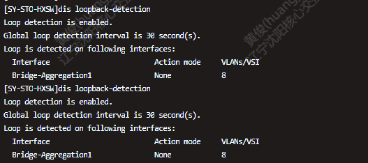

环路检测故障报错
Loop detection is enabled.
Global loop detection interval is 30 second(s).
Loop is detected on following interfaces:
Interface Action mode VLANs/VSI
Bridge-Aggregation1 None 8
日志当中有大量这个信息
%Jul 23 19:19:52:778 2024 SY-STO-HXSW ARP/6/DUPIFIP: -Slot=6; Duplicate address 172.30.24.254 on interface Vlan-interface24, sourced from 7ccb-e27b-c05f
各位大神帮忙看看报这个问题如何检测,多谢

这个聚合组下面所在vlan8有环路,

查看这个vlan8的配置吧 聚合状态是None 没有起来
查看聚合 实在还不行 可以把线拔插一下看看

怎么锁定到 这个聚合下的接口呢 全局看配置有点多 多谢
zhiliao_PKP6qO 发表时间:2024-07-24
Interface Link Speed Duplex Type PVID Description BAGG1 UP 2G(a) F(a) A 8 看状态是2G 聚合应该起来了

display link-aggregation verbose

1.vlan8有环路。
2.ip地址冲突,可以通过mac查询这个终端是何处学来的。
dis mac-address 7ccb-e27b-c05f 是这样查吗 查不到信息
