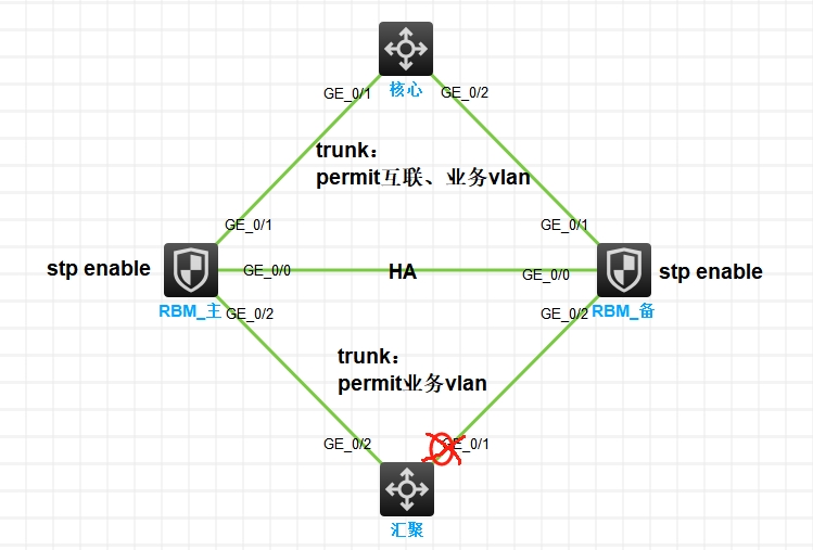

RBM主备模式VRRP组网串联在汇聚和核心之间,汇聚到FW之间为纯二层放通业务vlan,FW到核心之间使用vlanif三层接口互联放通业务及互联vlan,这样配置后,我核心上联口shutdown,RBM可以自动主备切换,不需要做track监控,但是在汇聚上发现了核心的mac地址一直在上联的两个接口之间漂移,发现有环路,FW上开了stp后汇聚连接备机的接口被自动阻塞了,请问这样组网怎么规避这个环路?
主备不会环路,双主会环。
所以RBM+VRRP只能做主备
主备状态正常吗。。
zhiliao_sEUyB 发表时间:2024-07-24 更多>>
我做的是主备啊,这里是有环路的
zhiliao_oLJCMm 发表时间:2024-07-24
模拟器做的?
真机,AI-80
主备状态正常吗。。
