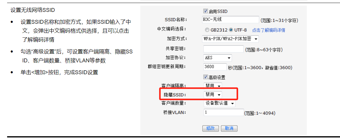

设置无线网络SSID
·     设置SSID名称和加密方式,如果SSID输入了中文,会弹出中文编码格式供选择,且可以点击了解编码详情
·     勾选“高级设置”后,可设置客户端隔离、隐藏SSID、客户端数量、桥接VLAN等参数
·     单击<增加>按钮,完成SSID设置

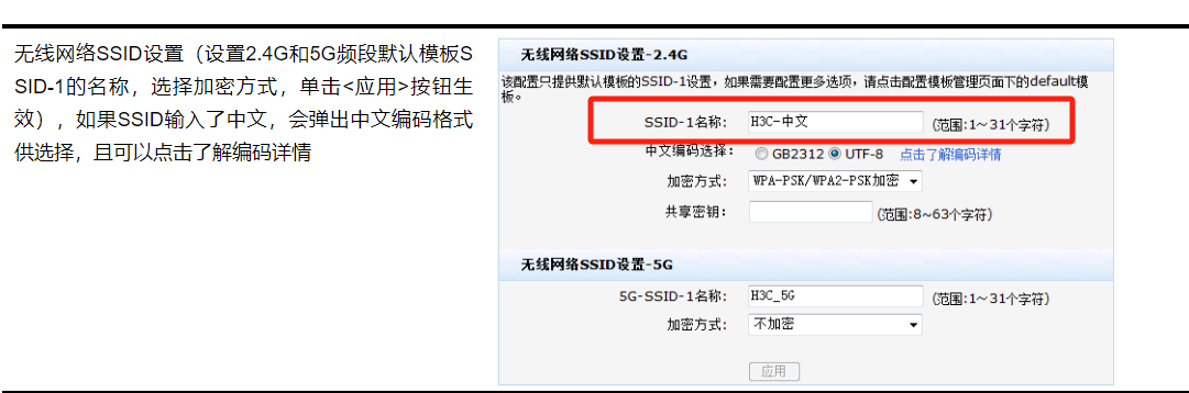

8.3.1  无线基本配置
通过无线基本配置页面,可以配置一个基础公共模版;默认情况下,所有AP上线时,均使用此模版。
页面向导:AP管理→配置管理→无线基本配置
无线网络SSID设置(设置2.4G和5G频段默认模板SSID-1的名称,选择加密方式,单击<应用>按钮生效),如果SSID输入了中文,会弹出中文编码格式供选择,且可以点击了解编码详情

SSID-1名称
配置default模板的SSID-1的名称
中文编码选择
配置SSID名称时,若输入中文,需要选择相应的编码格式GB2312或UTF-8
不同的客户端对中文编码格式支持情况不同,部分客户端仅支持GB2312或UTF-8其中一种编码格式,具体信息可通过点击了解编码详情获取
缺省情况下,输入中文后,编码格式为UTF-8

·     单击<新增>按钮,在弹出的页面中设置无线网络SSID
·     单击<添加>按钮,完成AP配置模板设置
设置无线网络SSID
·     单击<增加>按钮,完成SSID设置

隐藏SSID
选择是否隐藏SSID
·     禁用本功能,当无线客户端搜寻本地可以接入的无线网络时,将检测到该SSID,从而可以建立连接
·     启用本功能,则需要管理员向客户端知会其SSID名称,客户端才可以根据SSID名称接入无线网络
缺省情况下,禁用隐藏SSID
