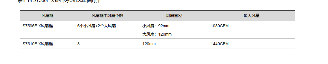

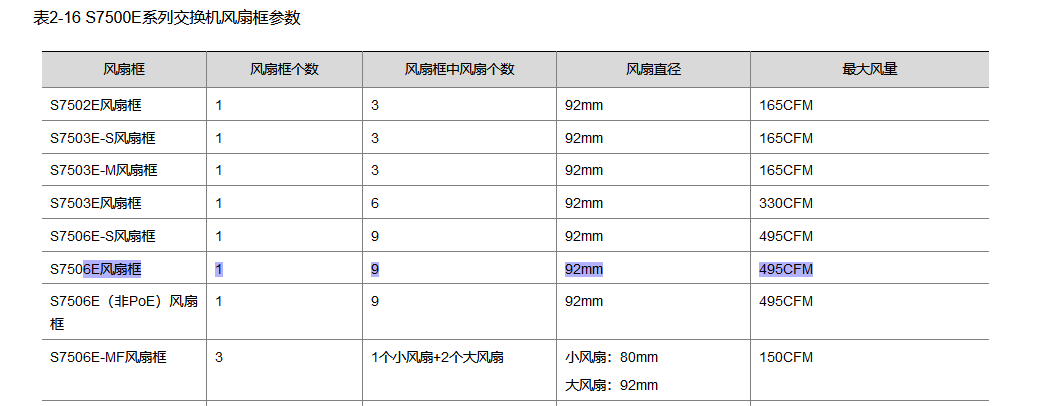

请问下S7508E-X的交换机风扇与S7506E的交换机风扇是否通用
粉丝:5人 关注:0人
这个是不适配的
粉丝:3人 关注:0人
display fan 看下风扇型号是否一致,一致的话是通用的
