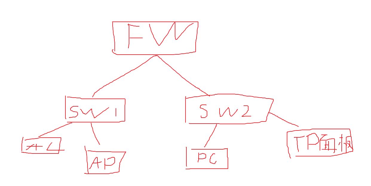

无线问题
如上图所示:记得防火墙是华三的F100吧,然后下面有两个华三的交换机,SW2上接上PC就可以正常上网,然后TP的面板也设置好了,我的笔记本通过TP的无线信号就可以上网,但是有一个问题是 手机连接TP面板那个无线信号却无法上网,有的手机能连上但上不了网,有的手机根本连接不上,然后我做了调整,把原来SW2和防火墙之间是路由模式,然后全部改成了二层的模式,然后TP的无线一切就正常了,到现在我也搞不懂是哪里的问题,打华三客服说跟这个没关系只要网能通就行,打TP客服说只要电脑接到交换机上能上网他们的TP面板就没问题,那这到底是什么问题呢?

地址段规划有没有问题
你好 地址段是没问题的,一开始是在三层交换机上做的,后来 把三层交换机做成了纯二层,然后在防火墙上下方的dhcp地址,我笔记本通过无线连上可以正常上网的,地址段没问题的。

IP是怎么规划的,还有TP的接口是怎么配置的以及TP是配置了自己分配IP还是怎么样
你好,TP是相当于透明的 地址是从交换机上下放的。

1、首先是你的dhcp走在三层交换机sw2上,然后pc就获取到地址能够上网,注意这里你pc连接的是无线,不是有线,你pc接的是什么无线信号你要确定,然后你的手机连接TP的无线说有的手机能上网,首先先不说你能上网的手机是不是连接的这个TP的无线信号,而且你手机的4G关掉了没有。
2、然后你讲sw2和fw之间走二层,dhcp分配做fw上。说一切都好了,这里我有理由相信你sw上做的dhcp配置是否正确的。
