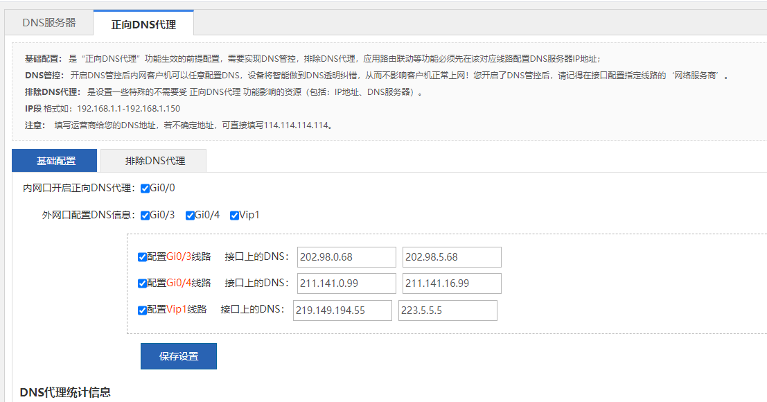

华三路由器同时配置三家不同的运营商宽带,还有医保。现在想在路由器配置dns代理。保证从1口出去的数据使用联通dns,2口出去的数据用电信dns,3口出去的数据走移动dns,4口出去的数据为医保内网dns。不能使用223.5.5.5或者114.114.114.114这种,因为医保dns是内网地址。请问可以实现吗?

好吧,某捷可以实现,我以为华三华为也可以,找了很久调试方法

谢谢各位了,我只是看到友商有这个功能,而且很多年了,没有在华三华为的设备里面找到这个功能。听你们说完,我就彻底死心了。
