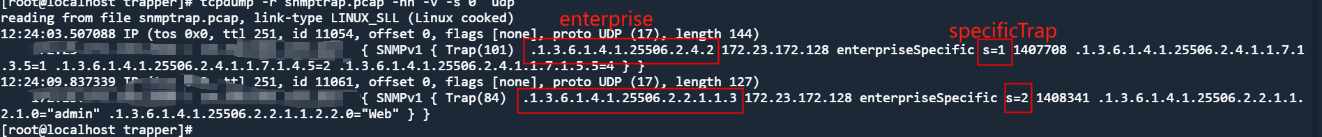

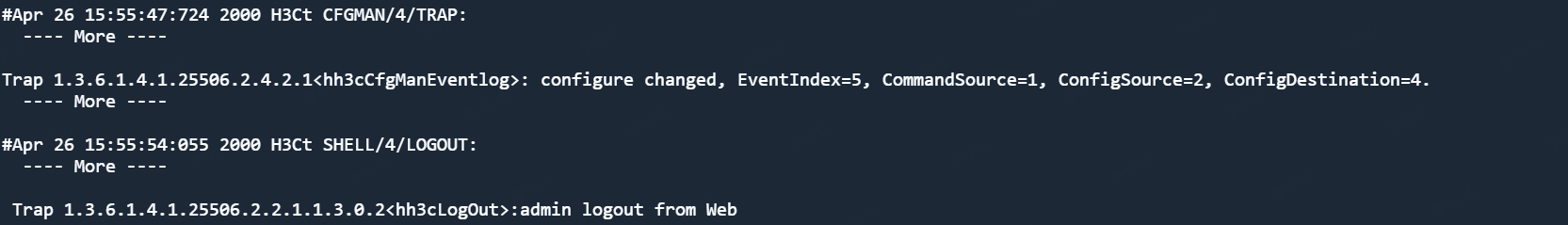

在使用网管服务器接收设备的Trap消息时,如何解析OID?
接收到的消息中包含enterprise和specificTrap,在拼接的过程中,有些OID是通过 enterprise.0.specificTrap 拼接方式获得,有的OID是通过enterprise.specificTrap 获得,请问具体的规则如何判断?
例如这两个OID:hh3cLogOut、hh3cCfgManEventlog
在接收Trap消息时,hh3cLogOut和hh3cCfgManEventlog
接收到的
enterprise和specificTrap分别是1.3.6.1.4.1.25506.2.2.1.1.3,2;1.3.6.1.4.1.25506.2.4.2,1。

补充:
Trap消息截图如下:
交换机设备上的日志截图如下:
