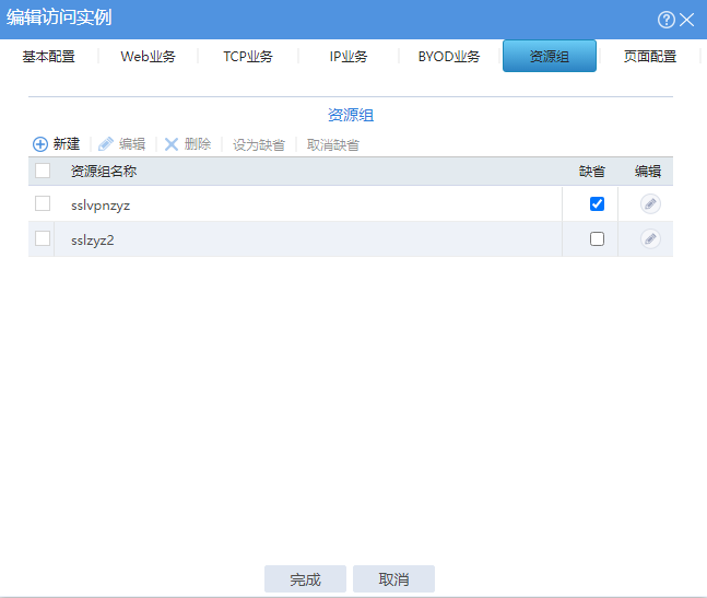

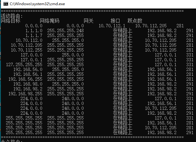

sslvpn,在ip业务里配置了两个网段1.1.1.0/29和192.168.1.0/24,并对两个网段做了相应的资源组,但是客户端连接后,路由表里只能看到默认的那个资源组对应的网段,导致我只能访问一个内网,除非在windows上添加静态路由才能访问另外一个内网,请教各位大神两个内网怎么同时放出来,无需客户端添加静态路由呢?

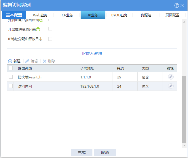

一个资源里下发这两个了路由,上命令行的配置看下吧

请看下楼命令行配置信息
zhiliao_43ck3K 发表时间:2024-07-31
你这是两个路由表资源组,都放到一个表里或者一个资源组里就可以了
zhiliao_sEUyB 发表时间:2024-07-31
回复zhiliao_sEUyB:
一个资源组里只能选择一个内网资源
可以配置多个include
回复zhiliao_sEUyB:
感谢,搞定了
