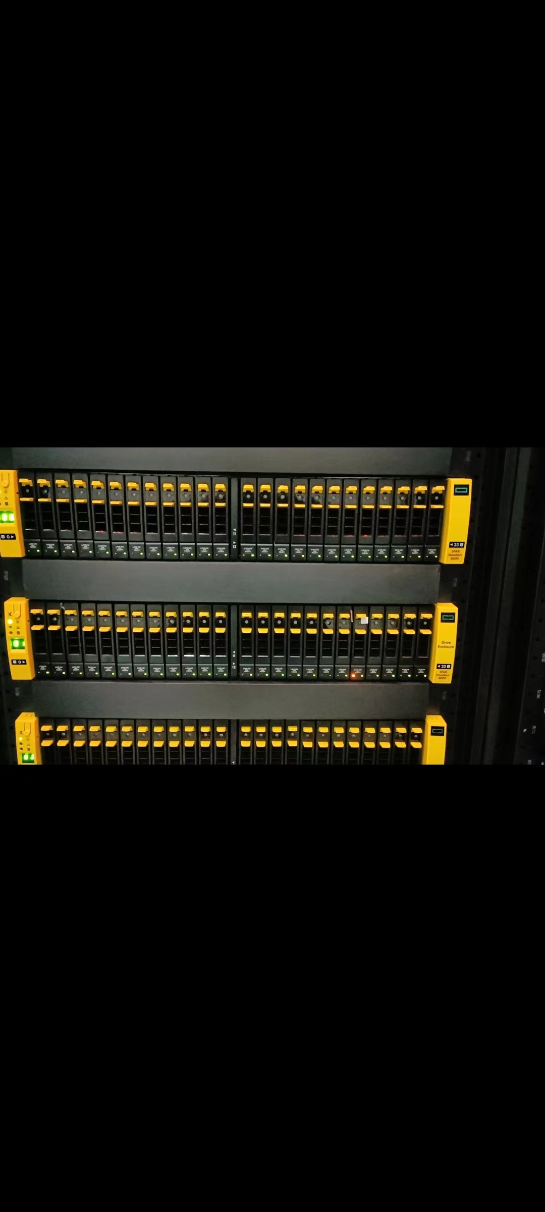

3par从一个硬盘笼踢盘,然后安装到另外一个硬盘笼,命令查看无故障,硬盘正常,但是硬盘上的告警指示灯亮黄灯,请问怎么解决?

showpd -i看一下对应硬盘的wwn, 然后使用controlpd clearerr wwn试试
不会,没有数据风险
zhiliao_SDRRj 发表时间:2024-08-07 更多>>
请问硬盘有数据,执行controlpd clearerr wwn,会丢失数据吗?这个命令是初始化硬盘吗?
zhiliao_Cq6arG 发表时间:2024-08-04
不会,没有数据风险
