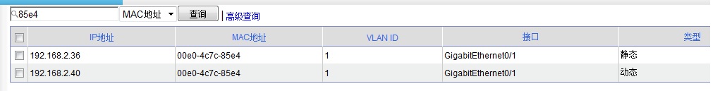

H3C MSR830-WiNet  MAC地址怎么绑定IP? 为什么我绑定固化的会有一个MAC地址有两个IP 出现。
无标题
公司专线光纤接 H3C MSR830-WiNet  主路由下接H3C交换机 下接小路由

两个,一个是动态学习到的,一个是后面静态绑定的,不冲突的
那要怎么才能控制一个MAC地址只一个IP 因为有些电脑是不能上外网的。

Qiang 五段
关闭MAC地址学习
关闭学习,那么以后再加电脑不是不可以上网了,路由里添加ARP表。
