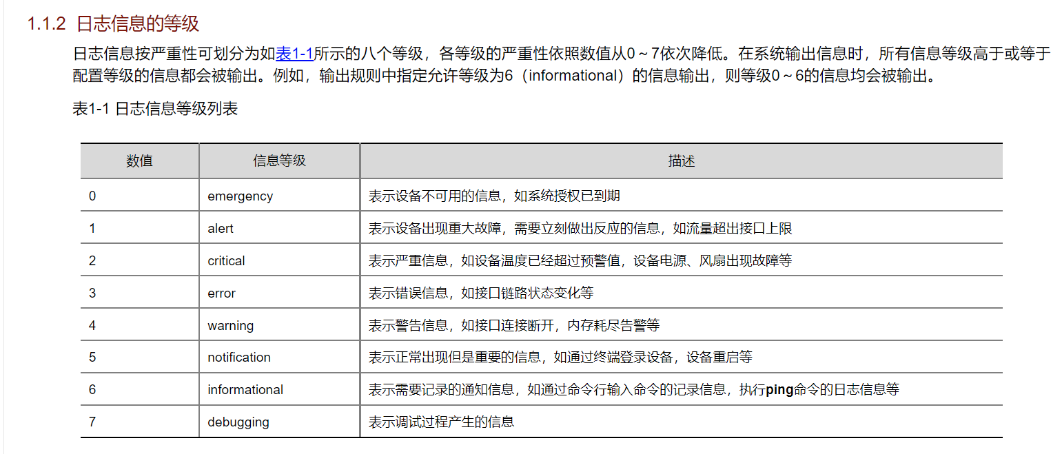

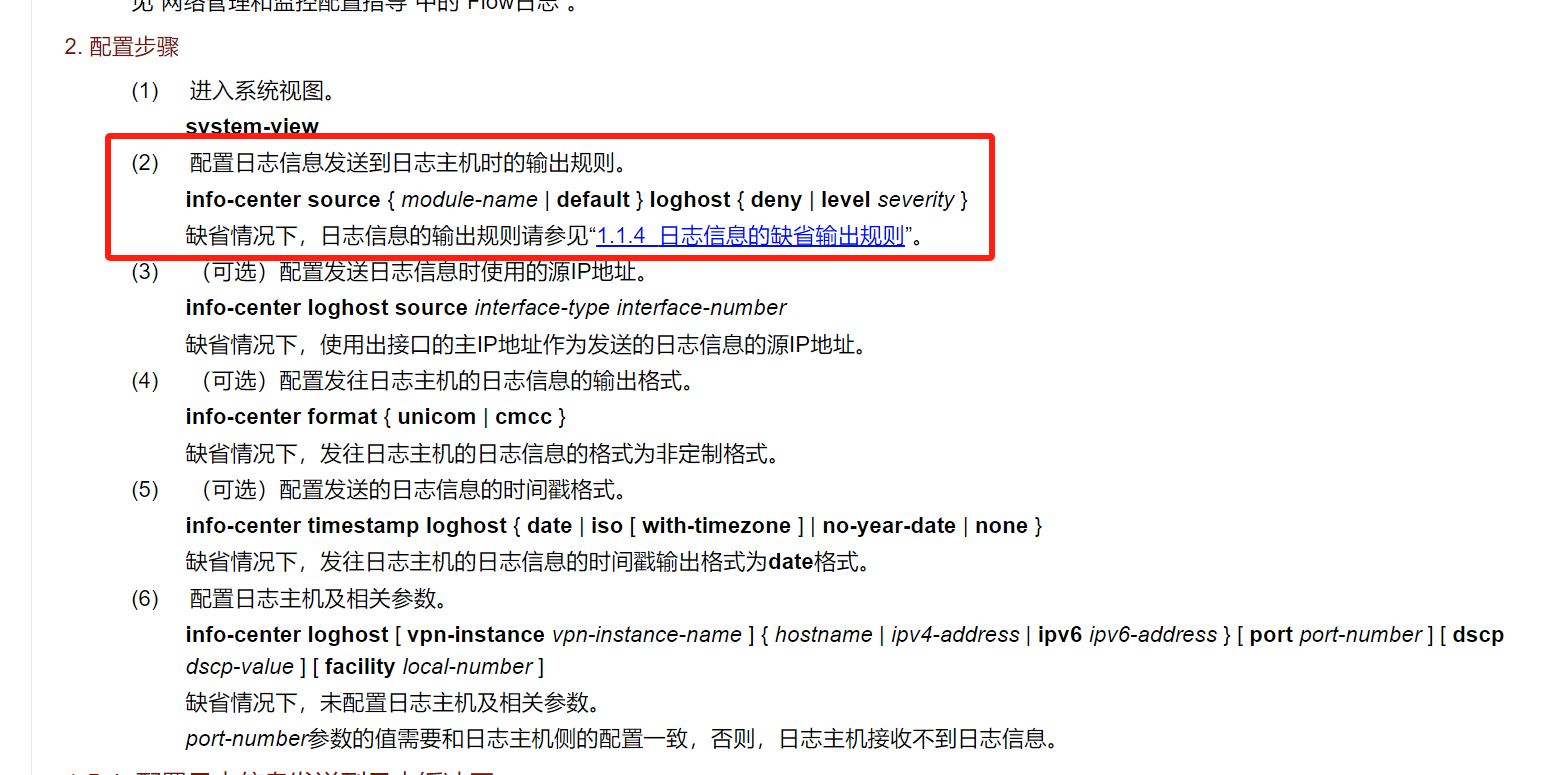

客户需要现场日志输出级别为  0-4,需要通过哪个命令可以实现设备向日志主机只发生0-4级别的日志?

如果需要0-4级别所有日志,设置最高级别就行了

那通用不了。H3C设备普遍日志级别是0-7

参考配置手册
