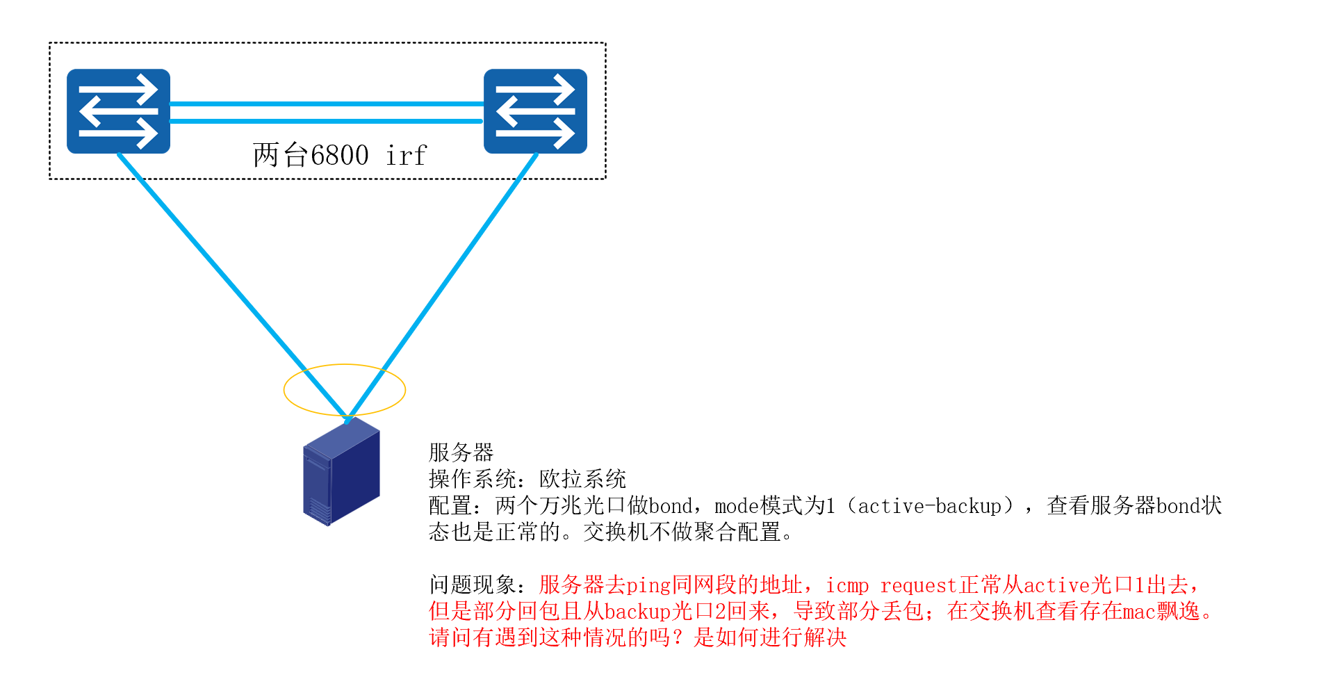

操作系统:欧拉系统
配置:两个万兆光口做bond,mode模式为1(active-backup),查看服务器bond状态也是正常的。交换机不做聚合配置。
问题现象:服务器去ping同网段的地址,icmp request正常从active光口1出去,但是部分回包且从backup光口2回来,导致部分丢包;在交换机查看存在mac飘逸。请问有遇到这种情况的吗?是如何进行解决

交换机看到从不同链路归还的ICMP包时出现MAC飘逸现象导致的丢包问题主要是交换机方面配置的问题。通过在交换机上配置聚合(最推荐的做法)或检查和调优Bonding接口配置,可以有效解决问题。若操作中存在困难,建议联系技术支持以更快地解决问题。
你做聚合看看能否解决问题
Ping不通hehehe 发表时间:2024-08-05 更多>>
客户这边要做主备链路,参看知了案例服务器主备链路mode=1,交换机是不用做聚合的,有没有Linux服务器bond优化方法或者案例
huidi 发表时间:2024-08-03
你做聚合看看能否解决问题
如果是mode 1 主备,那应该只有一个网卡处于活动
https://support.huawei.com/enterprise/zh/knowledge/EKB1001172264
可以把交换机对应服务器端口重新 up down 试一下。
