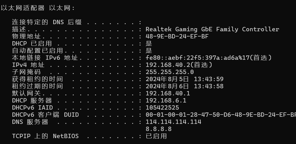

路由器IP:192.168.6.1
路由器VLAN 40 :192.168.40.0  255.255.255.0
路由器静态路由:192.168.40.0 255.255.255.0 192.168.6.2
交换机连接路由器端口 1 IP:192.168.6.2
交换机2口IP:192.168.40.1
交换机静态路由:0.0.0.0 0.0.0.0 192.168.6.2
路由器下接了一台三层交换机,交换机做dhcp后客户端能正常获取到IP地址,交换机做了静态路由转发到网关可正常访问外网。交换机做relay 客户端也能正常获取IP,但不能访问外网,请问交换机要加静态路由还是路由器需要加静态路由,加什么样的路由就可访问外网?

电脑的网关是路由器,路由器只是做了VLAN40地址池,交换机、路由器也做了指向对方的静态路由,但PC还是不能访问外网,也PING不通路由器IP

交换机静态路由:0.0.0.0 0.0.0.0 192.168.6.1
电脑网关: 192.168.40.1
zhiliao_XAXeBw 知了小白
电脑网关: 192.168.40.1
以上设置都是正确的,还是一样不能访问
