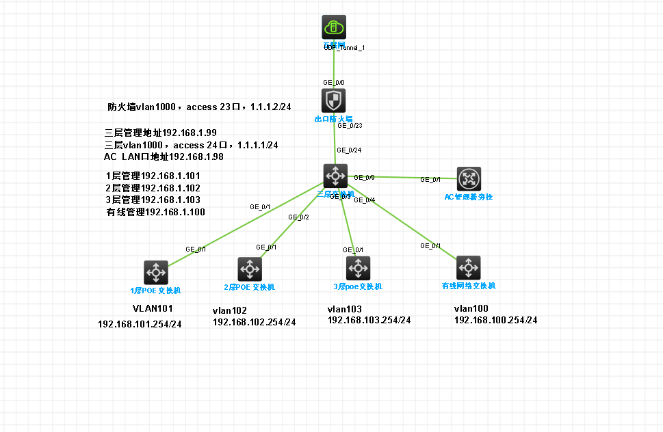

想让AC旁挂,客户端上网出口是原来的防火墙,AC只是负责管理各个楼层的AP,并且三层楼的AP分成了三台交换机,每层一个单独的vlan,接到三层交换机的对应接口,三层的9口trunk vlan1,100-103,与AC的1口trunk vlan1,100-103相连。AC应该是通过三层发现并管理AP吧?不是二层对吧?DHCP打算都做到三层交换机上,并且各个VLAN的网关也是写到三层交换机上,请问该如何配置啊?不知道AC能不能通过三层转发去管理AP?

海康的AC我不会弄,如果是二层注册的话,是不是需要我在AC上建立三个vlan,并且配置地址vlan101,192.168.101.253 。。。。vlan102,192.168.102.253 。。。。vlan103,192.168.103.253和三层交换机三层交换机同样建立这三个vlan,并且开启DHCP,网关分别是192.168.101.254,102.254 ,,,103.254然后三层交换机9口设置为trunk,允许1,101-103通过,AC的lan口trunk,允许1,101-103通过。这样可以吗?

对,从原理上这样配没问题,二层注册靠的还是广播发现嘛
