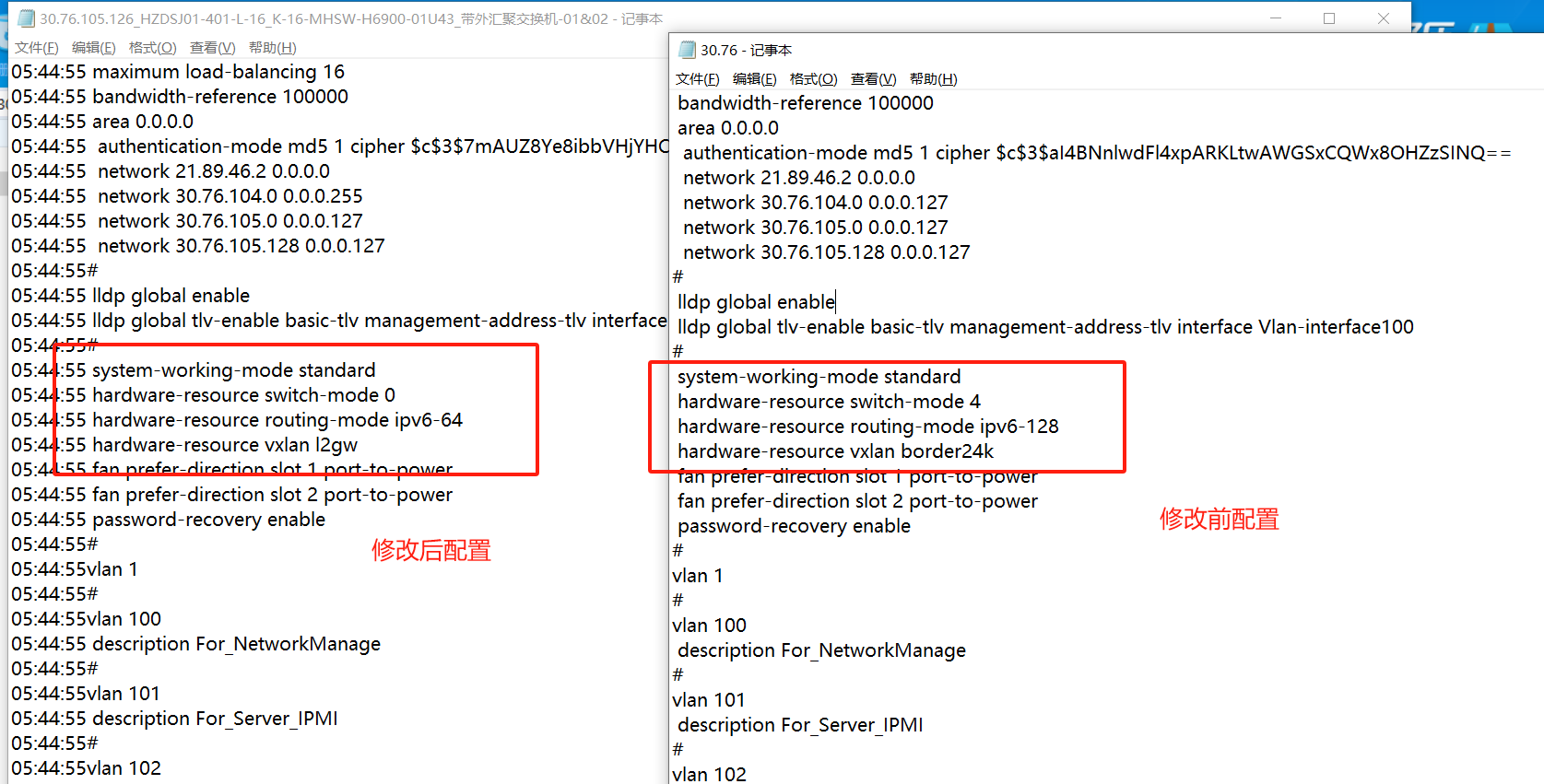

带外汇聚设备上起了OSPF和利旧资源池的带外管理核心设备互联,然后利旧的管理核心交换机对1107网发布bgp路由,这段路由就是新申请的带外地址段。有一个奇怪的现象是,bgp路由发布后,从其它资源池ping网络设备30.76.105.126和105.254网关可以通,再ping服务器设备30.76.104.254网关就不通了。但是服务器主机的带外地址可以通,比如30.76.104.11等等主机地址,但也是一部分主机地址可以通,一部分不通。中间的ospf路由状态是正常的,bgp状态也是正常的。最后把带外汇聚设备,这里配置修改成默认的后,服务器的网关地址就可以ping通了,这是什么情况呢?
修改后配置,网关就可以ping通了

  • l2gw模式表示二层网关模式,‌主要用于对报文进行二层转发的设备上。‌这种模式下,‌设备需要配置VXLAN的硬件资源模式为l2gw,‌以便对报文进行二层转发。‌
  • border模式则用于三层网关模式,‌适用于对报文进行三层转发的设备上。‌这种模式下,‌设备需要配置VXLAN的硬件资源模式为border,‌以支持三层转发。‌
简而言之,‌l2gw模式专注于二层网络的转发,‌而border模式则专注于三层网络的转发。‌这两种模式的选择取决于网络设备的具体需求和配置,‌以确保数据包能够正确地路由和转发
