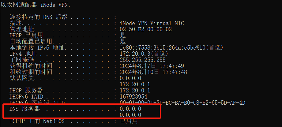

L2tp拨号上去后这个DNS下发不了,这个需要怎么配置?

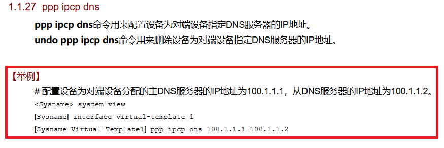

配置一下ipcp就可以了。
参考:
02-PPP命令-新华三集团-H3C

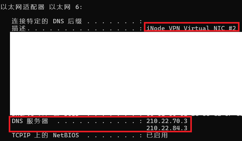

您好,本来就下发不了
