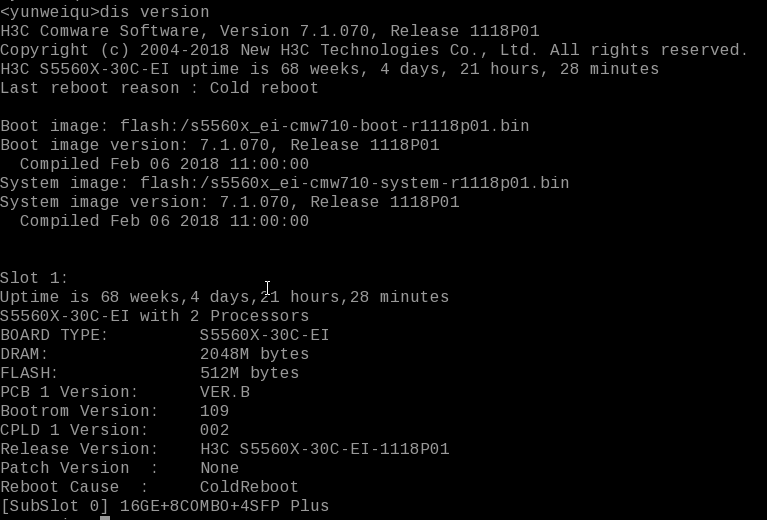

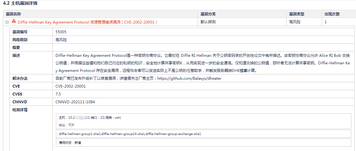

漏洞报告需要处理高危漏洞
请大神指导一下,在官网没找到升级或者补丁包

备份下配置   直接升级软件版本   一般就可以了
S5560X 查到这个型号推荐版本 R6628P47 补丁 HS03
iservice 版本推荐工具那边搜索型号可以下载对应补丁
