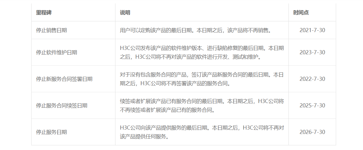

续保联系400或者 联系办事处或代理商帮忙吧
粉丝:6人 关注:1人
官网没有对应的固件版本,还是续保找400要一下吧,要不就换个交换机
