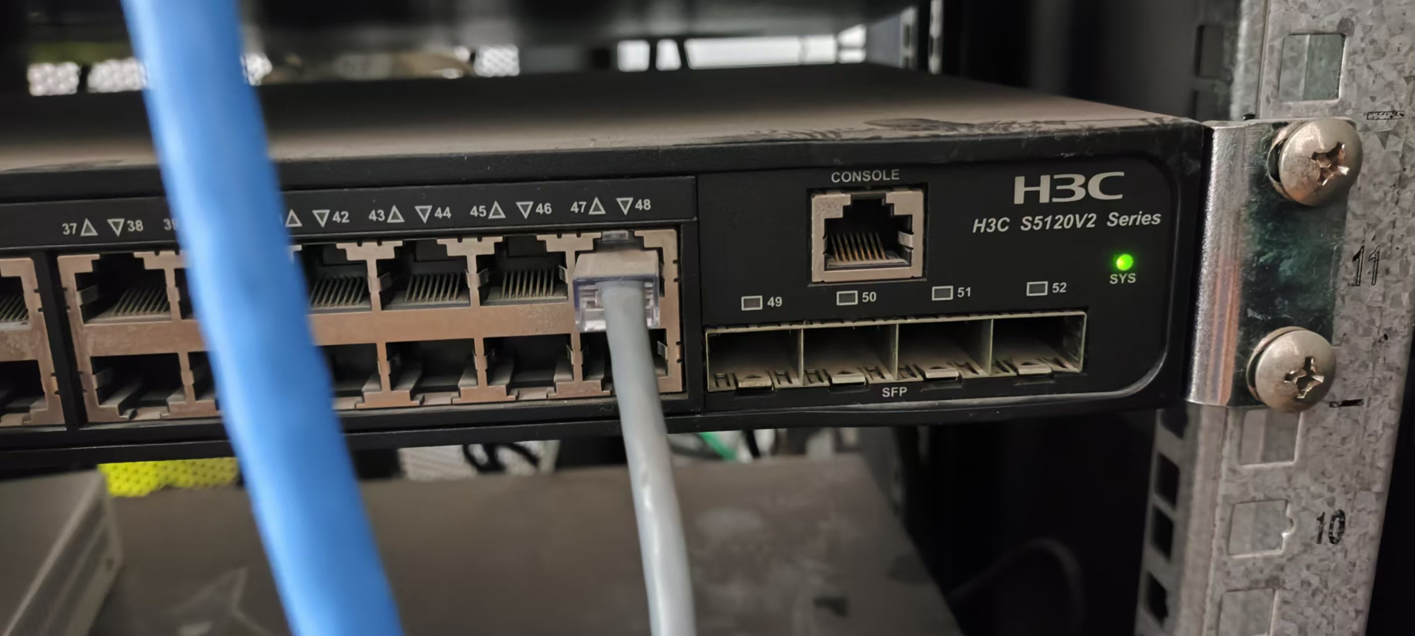

公司网络 配置 有 2台 H3C S5120v2  交换机,近期每天经常出现  2台  交换机同时重启现象,
设备1信息:SN  219801A19X9197Q0010S
PID:LS-5120V2-52P-LI
设备2信息:SN  219801A19X9196Q0022R

设备自动重启,以下是排查要点,请参考:
1、dis version查看重启的原因是什么。
2、检查外部供电、电源线、设备电源是否由问题。
3、检查是否配置了定时自动重启的调度工具。
4、升级交换机的软件版本到最新。

同时重启的?
粉丝:105人 关注:1人
检查供电问题
您好,检查是否环路了
zhiliao_YBqodU 知了小白
是,同时重启,
