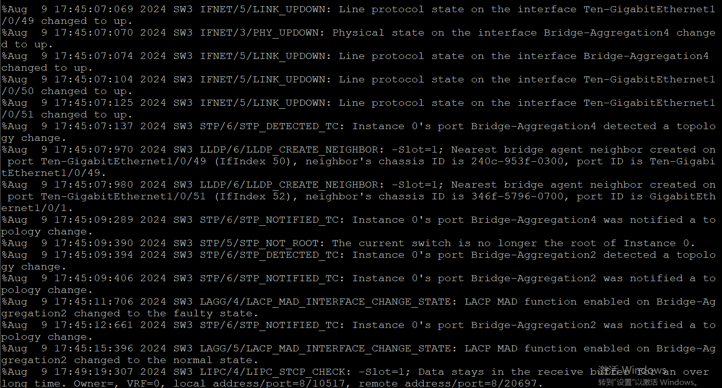

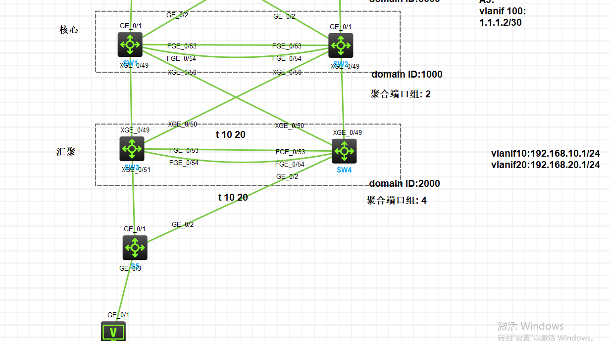

如图,汇聚层两台sw配置了irf,功能也正常,我用PCping外网也能正常ping通,当我测试将sw3断电之后sw4也能正常上线,但是pc却ping不通外网了,我尝试SW4pingPC也通不了有几个报错提示,我也不太懂是啥意思,好像是关于stp的我截取了一部分:大佬帮我看一看呀,谢谢了

(报错提示)
您好,看是lldp的报文,这个不影响
还有事stp的报文,说的是拓扑改变
你需要看是否是环路了
这是那个设备的日志
49 50接口up down的日志,不应该的,设备3关闭,这两个口正常不会出现up down的情况,问题应该是这两个口up down造成的,检查下相关问题吧

down掉sw3,sw4上的报错信息
stan 发表时间:2024-08-12
