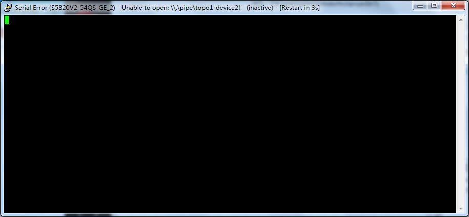

h3c双击设备后,命令行终端不跑码
2017-09-20提问
  • 1收藏,5132浏览
h3c双击设备后,命令行终端不跑码I$1Z8YGO29%LJJFPD][YG(9
天涯 六段
粉丝:10人 关注:2人
在HCL中双击打开命令行试试,不行的话重启下HCL,另外确认下设备已正常运行。
5 个回答
Guohao 九段
粉丝:38人 关注:2人
这个是模拟器上面的设备吧?除了hcl中双击设备之外,是否还用piped等工具尝试连接设备?
粉丝:3人 关注:0人
显示设备没有启动,为非活跃状态。
重新打开下呢
JuneQ 六段
粉丝:17人 关注:4人
是不是virtual box停止服务了
粉丝:10人 关注:1人
看起来很像是用pipe等其他软件连接了设备,使模拟器本身的命令行界面打不开了
林峰 知了小白
我的也如此,没有链接其他设备,求解
