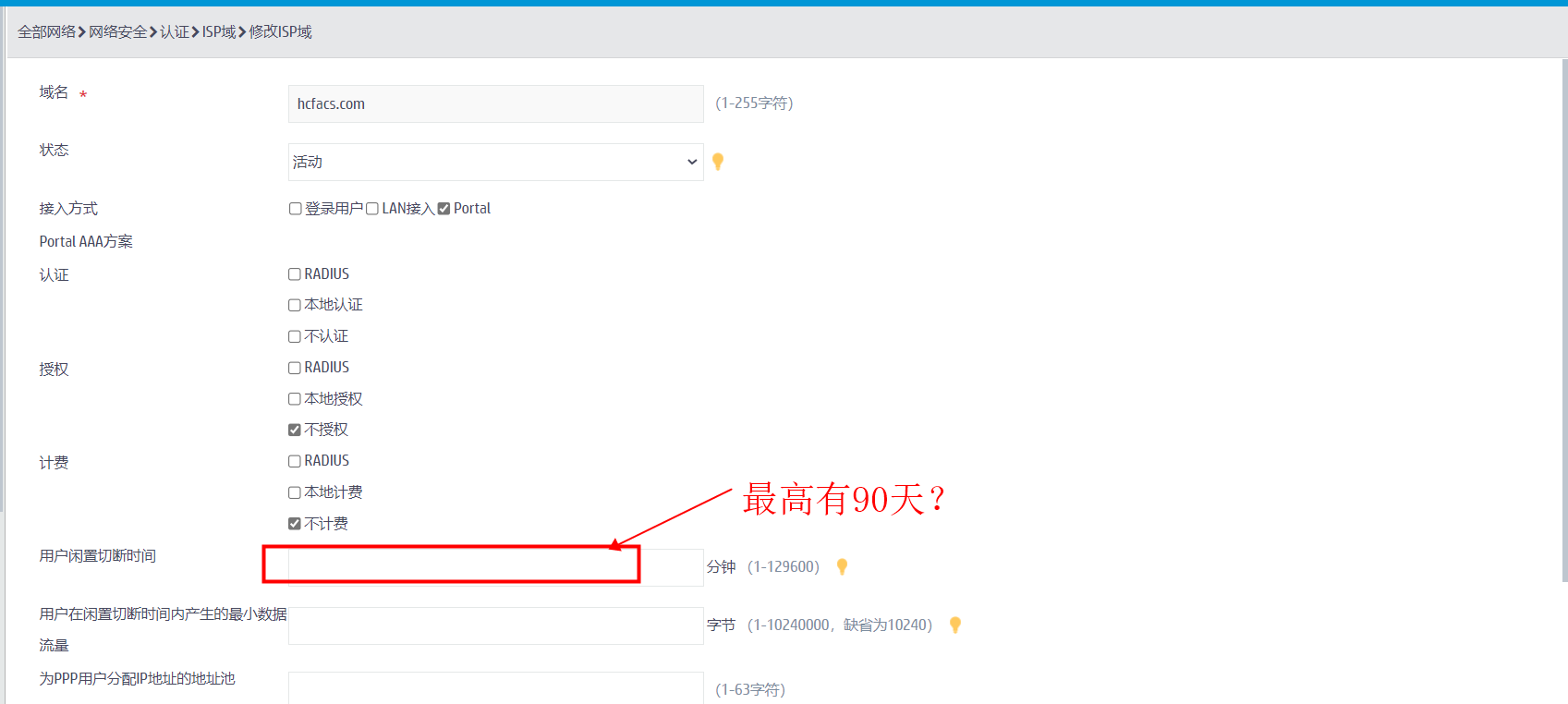

H3C无线控制器portal认证后如何让用户在一定时间后自动下线,就算我还在上网也强制下线让用户重新登录。

但是这个是闲置的切断时间,现在要求是用户不在闲置时间内,用户一直在用的,然后到一定时间就强制用户下线,让用户重新登录

用这个+下面的产生流量,流量设置最大

配置  Portal认证 idle-cut时间
[AC-V7-isp-1]authorization-attribute idle-cut 10 10240

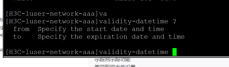

在本地用户那里做时间限制,还有就是本地用户可以配置时间,来宾用户不能配置
