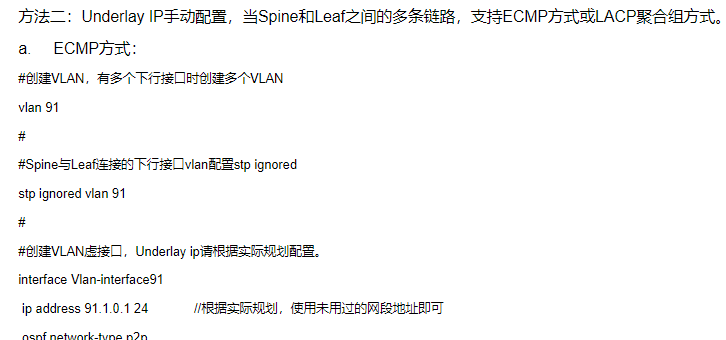

也支持vlan手配ip,两种方式都可,具体可参考ADCampus基础配置指导
