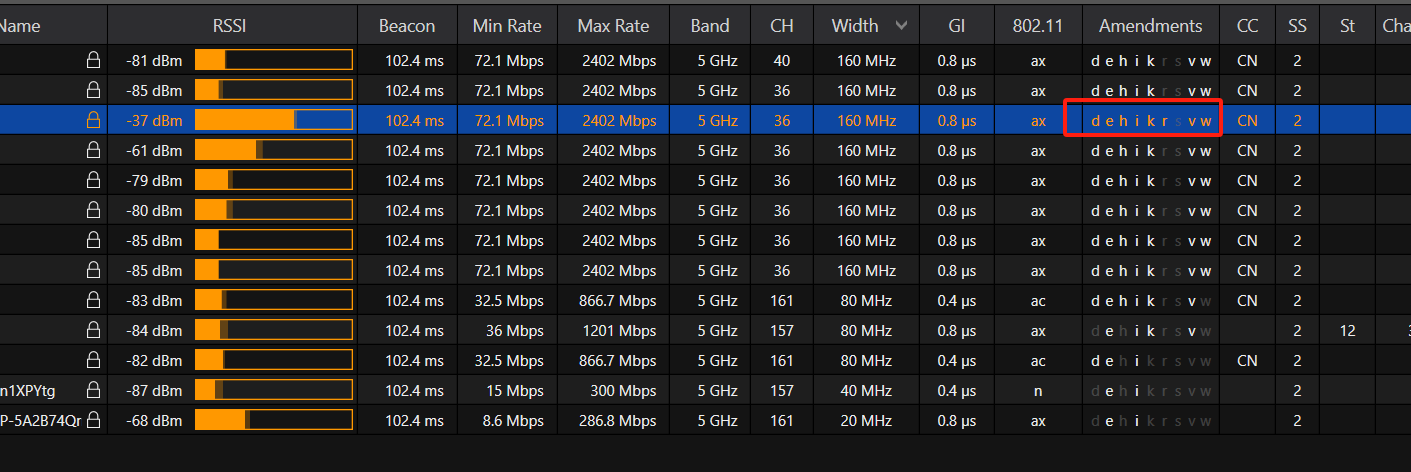

mini AX61和AX60 3000M 是否支持802.11r?用winfi查看好像是不支持的,是AC的问题吗?

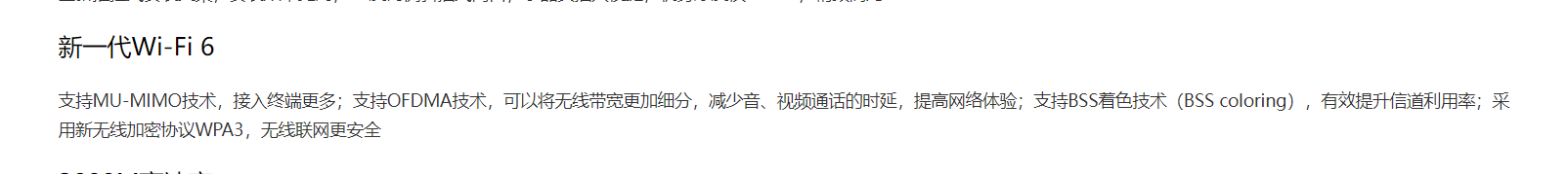

你好,另外是否支持MU-MIMO和OFDMA,默认开启吗?
jiaxinonly 发表时间:2024-08-13 更多>>
升级下最新版本,还不支持的话就是不支持了

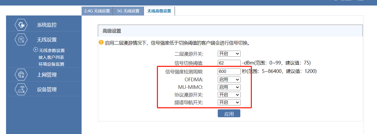

jiaxinonly 知了小白
中午没人的时候测试了一下是支持802.11r的,MU-MIMO和OFDMA应该也支持,因为使用的ER5200G3做的AC没有设置的地方,默认是关闭,需要手动的一个一个到AP管理页面设置
