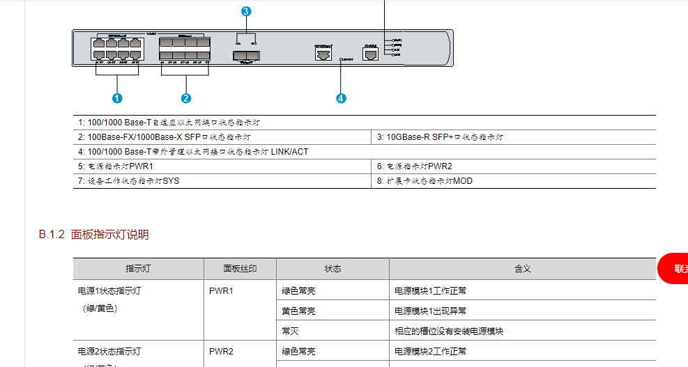

H3C WX5510E无线控制器  PWR1 指示灯是黄色的 PWR2指示灯是绿色的      我看了  H3C WX5510E无线控制器的说明书    上面有 交流电源 和直流 电源 ,这个  设备要安装 2种电源模块吗   网口指示灯 不亮  是 下面的  POE 交互机坏了 还是    AP 坏了

不用两种电源模块,主要看你配置的是是几种电源模块
黄色可以通过命令行,dis dev看下模块的状态
您好,一种就行
粉丝:1人 关注:24人
PWR1  和 PWR2  都是 可以给 1  和2 供电吧  还是   PWR1 给1 供电 PWR2 给 2供电?
若 只配了一个PWR2 是不是 PWR1 就是红色指示灯
一块电源就可以正常工作,多的一块是冗余。
AC上面的网口不亮的话有几种可能你参考一下
1、下端POE交换机有问题
2、AC的LED指示灯有问题或者网口坏掉了
