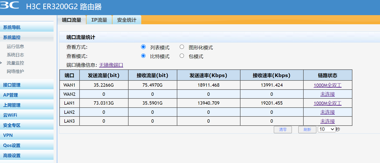

H3C ER3200G2 路由器早上9.10-9.30卡  过完这个时间段正常了。终端120左右,峰值150.这是什么问题呢,

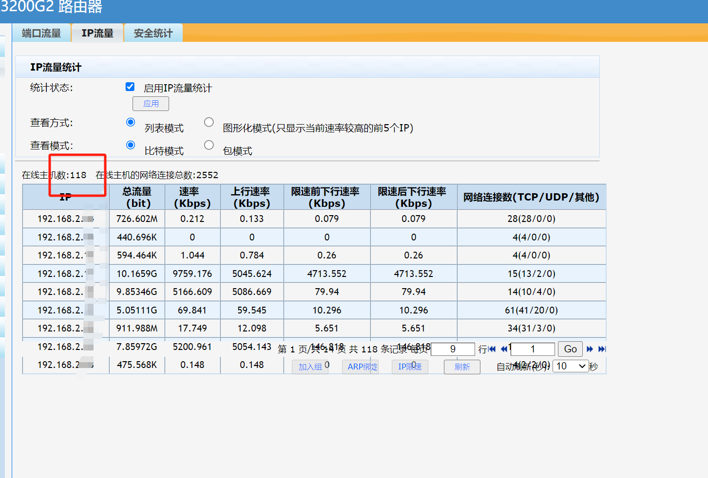

什么上网方式?拨号或者自动获取一般运营商会限制链接数,2000/4000左右,内网连接数多了就会卡顿,看你截图信息,连接数2552了,建议卡顿时看下,找运营商扩大连接数

150有点多了,检查下带宽使用情况,可能是跟性能有关系

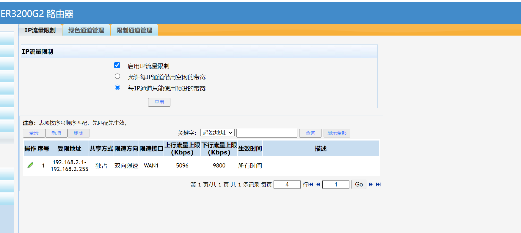

7 带宽限速和连接限制

还做了限速的
