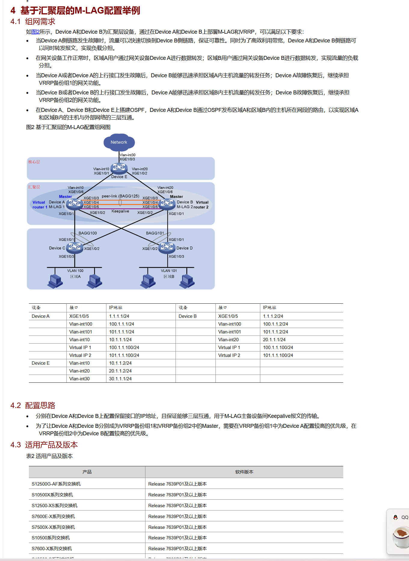

最近在做M-lag相关实验,按照文档01-M-LAG典型配置举例-新华三集团-H3C中的第4个基于汇聚层的M-lag举例的配置发现现象与文档不一样:

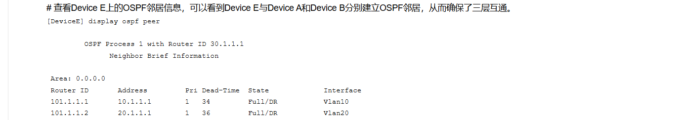

问题描述:按照文档配置,device e设备与device a、b设备能形成ospf邻居:

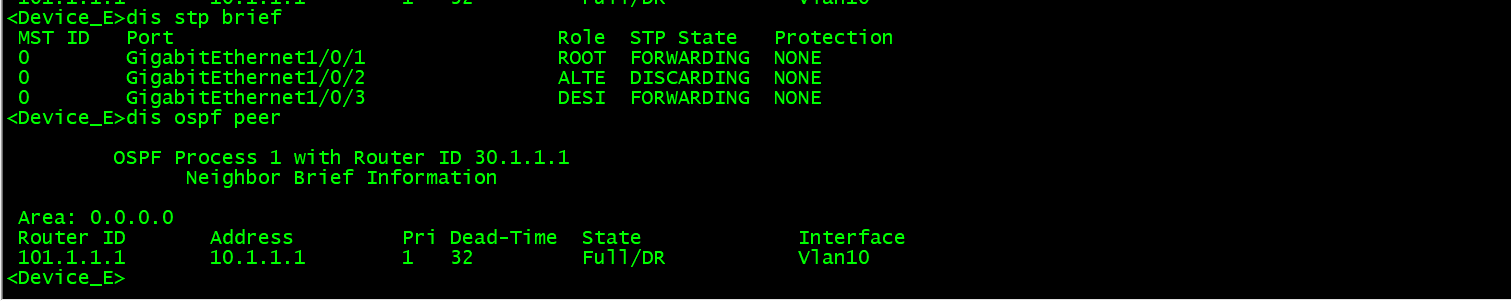

实际这里如果不关闭stp,就会导致二层环路,device_e的XG1/0/2端口被discarding 。device_e只会与device_a形成ospf邻居关系。
