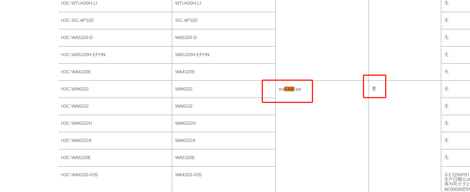

目前最新的wa5300.ipe是从哪里下载呢?
  • 0收藏,2231浏览
找了个好几个AC(WA2510H等)的固件,其压缩包里都没有这个文件(wa2600、6*00的很多)。
目前不方便联系H3C电话、售后和技术支持,从哪里可以获得最新版呢?谢谢。
WX3500X里边看一下,应该有这款ap的ipe
里面有wa5600.ipe的,但是没有5300的

你是只升级一个AP吗,AC里面没有那就是AC升级包里面已经有了,AC升级了  AP就会跟着升级,这种“是”的话,就是AC升级包里面有了,具体的可以在里面找无线升级包
哦哦,是ac的ipe文件,升级之后,再从ac里面下载下来是吧。得找一个ac了

路由器用的版本和无线AC用的版本不一样的。
无线AC,很多都集成在升级包里面的。没有单独的文件可以提供下载的。只能去升级好的无线AC里去下载出来
路由器的,也是集成在升级包里面的。不过可以单独下载出来
