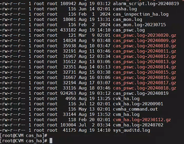

CAS平台新建虚拟机与关闭集群HA均出现HA进程响应超时,CAS网络环境是正常的,请问如何解决HA进程响应超时问题呢
1、参考过以下案例,重启了【cvm_ha、cvk_ha、cas_mon.service等,未重启tomcat8.serivce】均未解决问题

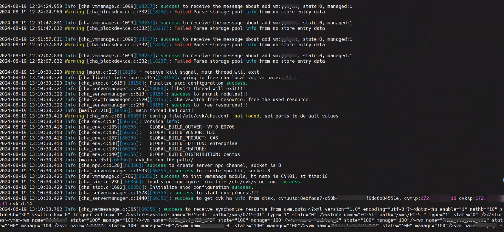

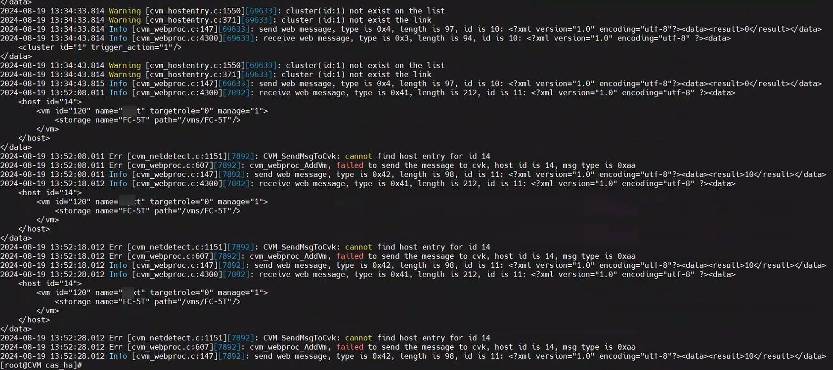

CVK-ha-log
您好,检查下时间是否同步
能否回答明细点呢,具体怎么检查

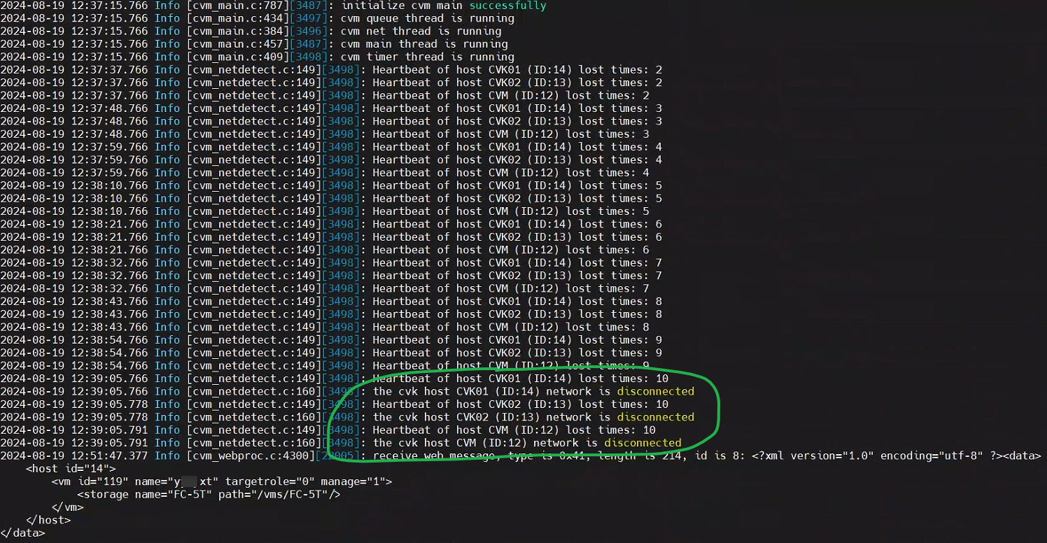

看日志还是网络有问题吧,查的是ha心跳网络吗,应该有丢包或者高延迟吧
先把根分区降下来,网络的告警数量如果还在增加,说明心跳网络确实还存在问题
splendidr 发表时间:2024-08-19 更多>>
我看网络倒是正常的呢,我在CVM上面pingCVK01 CVK02延迟稳定正常
吉奥盆得二次原 发表时间:2024-08-19
看看前台告警里有关于主机网络的告警吗?
主机cvm根分区/利用率超过80%,当前97%(数量非常多);主机cvm网络心跳中断告警(数量几十条),主机cvk02网络心跳中断告警(数量几十条)
