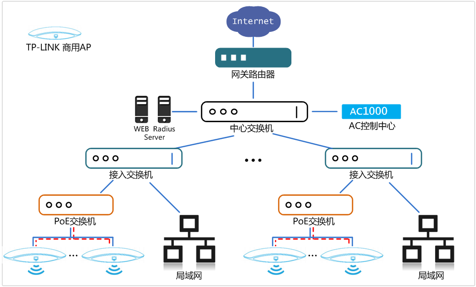

新买的小贝AP(722E)+AC(360)  怎么开始配置?第一次弄这个,希望大神帮忙,谢谢
再问一下,这样组网行吗?

组网没啥问题,需要先保证ap和ac网络可达,ap在ac上注册成功,然后在ac上配置即可,以下是参考案例,具体可以看官网配置手册: 小贝AC可以通过WB页面和命令行来进行配置,如添加ssid、设置出口上网方式等等,并且可以通过关闭无线服务模板或在射频口上解绑来取消指定ssid的放射。V5小贝和V7小贝产品配置上有所区别,并且V7小贝中WAC380系列和MSG360系列命令行配置相同但WEB页面风格不同。 WAC360/WAC361请参考: WAC360/WAC361请参考: V5小贝AC基础配置指导案例(命令行)http://help.h3c.com/robot/p4data/e1a834282a2a4abcac3df9dee0a21a09/ V5小贝AC基础配置指导案例(WEB)http://help.h3c.com/robot/p4data/6cc3bba0a68c4a0aa13b239c84143900/

AC旁挂组网,可以。保证AC到AP的可达性即可
