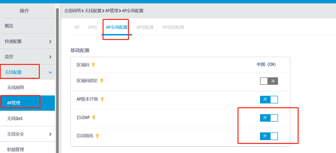

这里都是开着的东哥, 还有什么地方需要检查
zhiliao_OVhthJ 发表时间:2024-08-20 更多>>
ac的自动上线应该在哪里开老师,可否指导一下
AP-AP组-全局配置
东哥99 发表时间:2024-08-20
