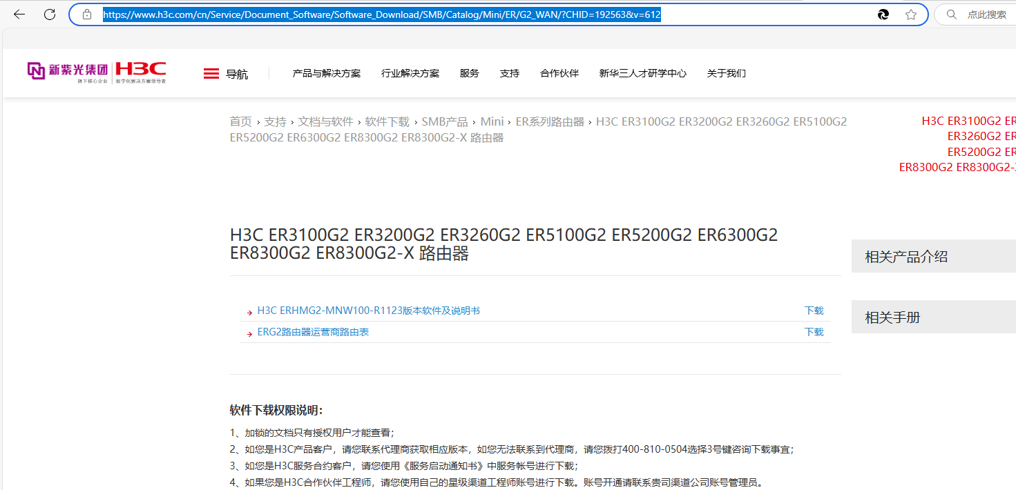

从反馈的信息来看,可能是软件版本的问题,可考虑升级路由器的软件版本到最新。
以下是软件版本下载连接:
H3C [ER3100G2][ER3200G2][ER3260G2][ER5100G2][ER5200G2][ER6300G2][ER8300G2][ER8300G2-X]路由器-新华三集团-H3C
注意查看软件版本说明书,有适配和升级的说明!

可以升级一下软件版本,这种情况多数为软件版本问题
官网软件下载。
漓离原上谱 发表时间:2024-08-21 更多>>
检测更新显示“连接服务器错误,请稍后重试”, 本地升级的话 文件应该从哪里获取呢
zhiliao_Oo5BYW 发表时间:2024-08-21
官网软件下载。
