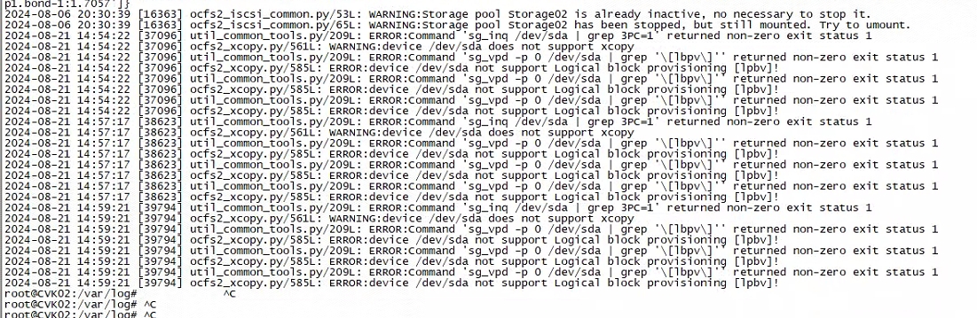

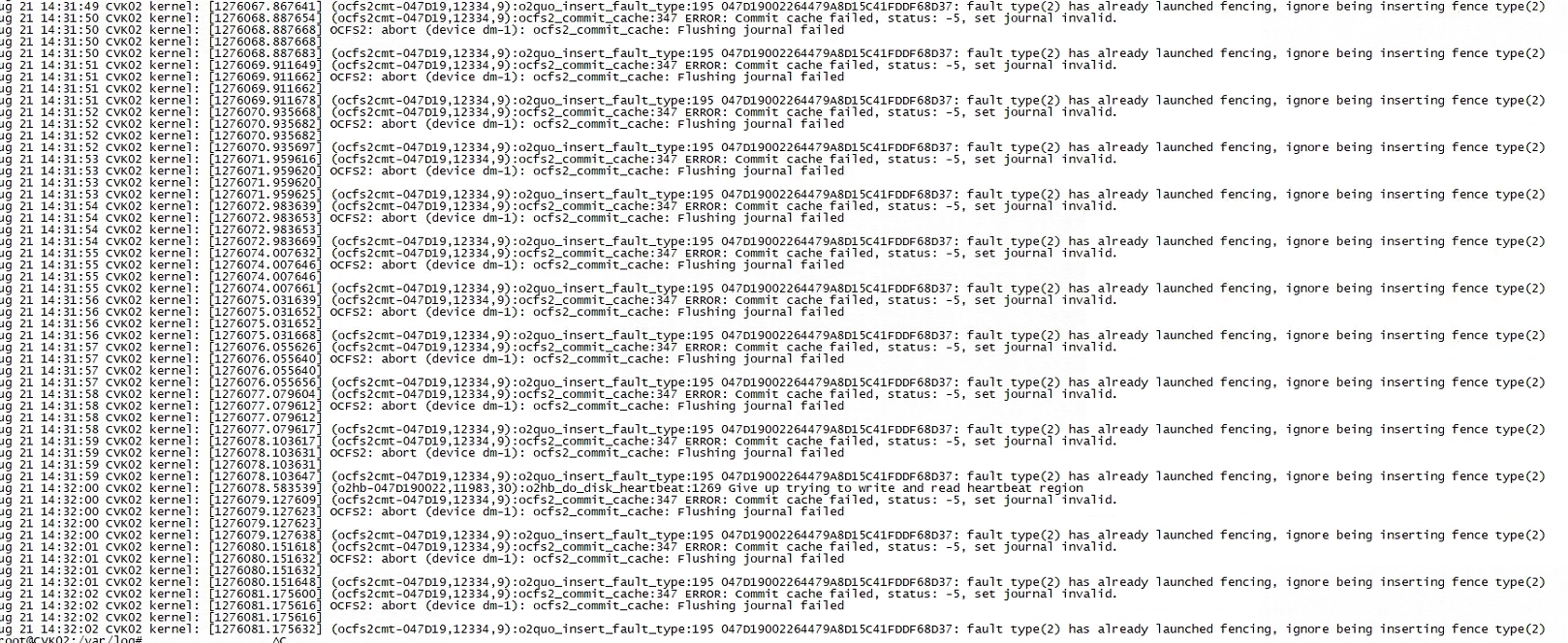

现场有两个存储卷,卷1可以正常连接,卷2连接后反复掉线,求解决方法和排查思路
syslog日志:

一般链路问题的可能性大,对比下这俩卷哪配置不一样,比如走的网卡不一样、交换机不一样或者别的哪里有差异,查一下对应这段路径。截图这段syslog看不出来啥原因,要定位还得具体分析下
