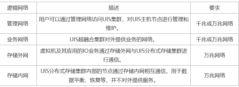

超融合网络就是融合网内部节点之间互访,通讯的网络
外部管理网络
  1. 存储外网:
    • 存储外网是外部客户端连接存储使用的业务网络。例如,如果您的 CVK(虚拟控制器)需要挂载共享存储,那么 CVK 存储网就需要与存储外网通信。
    • 存储外网主要用于虚拟机及其应用的 IO 业务,与 H3C 分布式存储集群进行通信。
  2. 存储内网:
    • 存储内网主要用于存储集群内部的节点之间的通信。这些节点之间进行副本分发、数据同步和数据恢复平衡。
    • 常见的场景是数据均衡,确保存储集群内的数据分布均匀。
举个例子:
  • 假设您有一个虚拟机,需要连接到存储系统来读取或写入数据。虚拟机的网络流量将通过存储外网与存储集群通信,而存储集群内部的节点之间的数据同步则通过存储内网完成。
希望这个例子能帮助您更好地理解存储外网和存储内网的作用!如果您还有其他问题,欢迎继续提问。😊 1: 知了社区 - 超融合的存储内网和存储外网有什么区别,分别有什么作用
