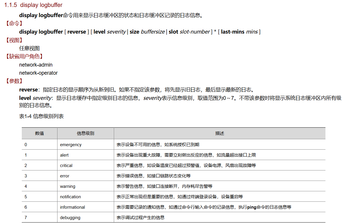

日志简要信息中 ALERT 有28条 怎么在日志中找到这28条日志
粉丝:32人 关注:11人
display logbuffer level 1
参考:
15-信息中心命令-新华三集团-H3C
试试
dis logbuff | in ALERT

您好,dis log查看
dis log 是显示所有的日志 我想查看ALERT等级的日志
