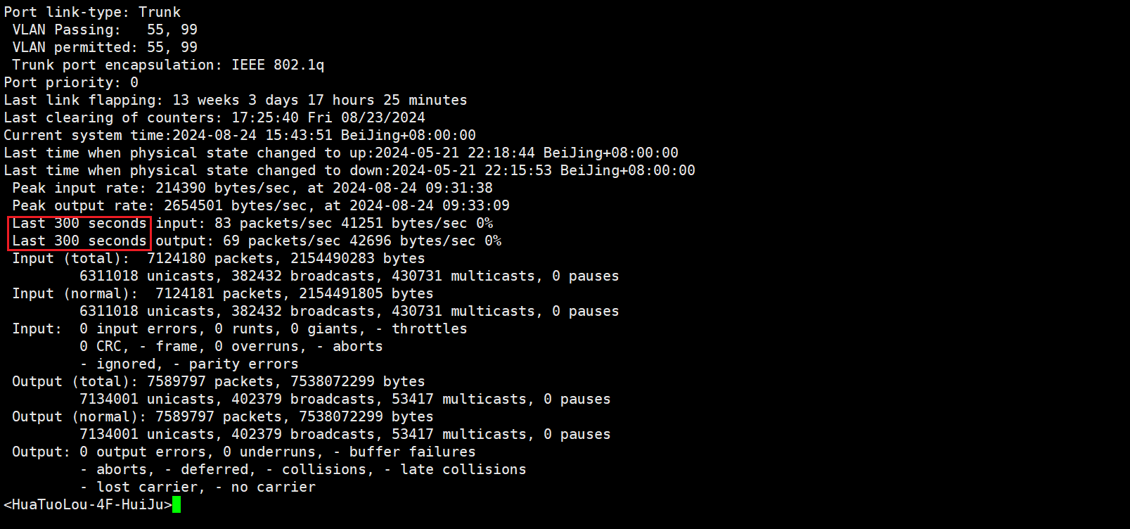

交换机接口详细信息里Last 300 seconds可以改为60秒吗,命令是什么
2024-08-24提问
  • 0收藏,1500浏览
粉丝:2人 关注:3人
interface GigabitEthernet5/0/0
flow-interval 60
