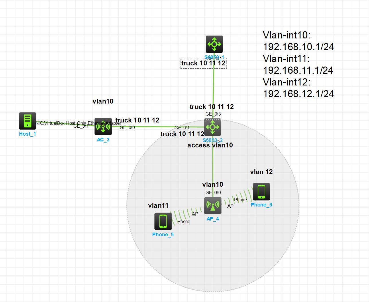

模拟器内 发布两个不同的ssid 分别绑定不同的vlan客户端要么能获取VLAN12的 要么获取vlan11的 没法同时实现。不知道是不是模拟器的BUG
粉丝:2人 关注:3人
真机可以实现,模拟器可能实现不了

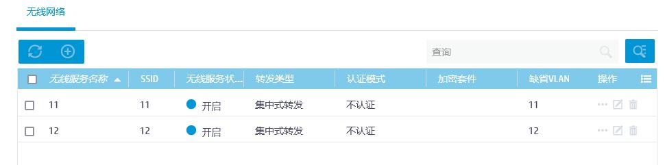

如果是WX等企业级行业型号控制就正常配置就行了
也就是不同ssid设置不同缺省vlan即可
如
服务模板1,缺省vlan 1
服务模板2,缺省vlan 2
回复猪猪侠007:
要么在仔细检查下吧
zhiliao_8h148y 发表时间:2024-08-24 更多>>
真机没试过,模拟器我试了不行,不知道是不是配置的问题,还是模拟器本身不支持
猪猪侠007 发表时间:2024-08-24
与ap链接的交换机端口配置ACCESS 放通管理vlan就行吧
回复猪猪侠007:
这和模拟器没关系,就基础功能。如果怀疑模拟器问题建议真机测试
回复猪猪侠007:
要么在仔细检查下吧
粉丝:10人 关注:47人
先定义多个服务模板。在AP组下绑定多个服务模板
