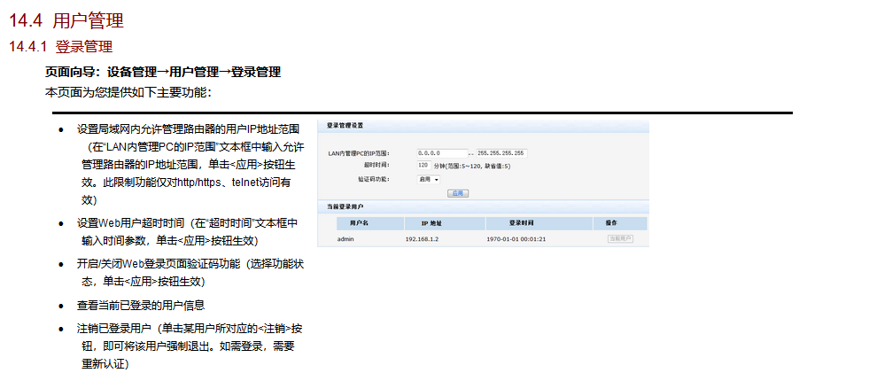

可以限制Ip访问嘛,安全登陆管理, 限制登陆次数,或者是 登陆次数过多而锁定管理页面

这个位置可以设置仅哪些IP地址可以登录
不支持
可以限制地址
远程管理PC的IP范围
设置远程用户的IP地址范围,仅在该指定范围内的用户才允许远程管理路由器
缺省情况下,允许所有用户对路由器进行远程管理
