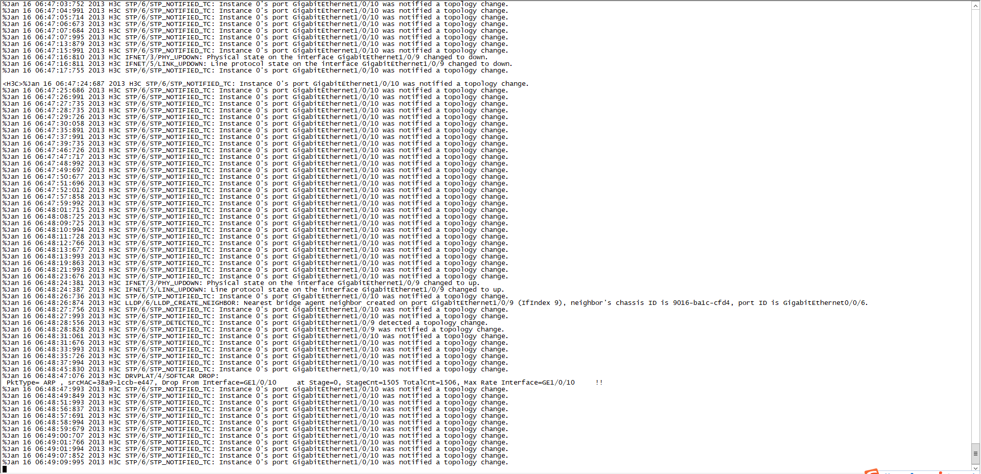

交换机一直刷屏STP告警
2024-08-28提问
  • 0收藏,1568浏览
这种报错一般是什么问题,该怎么解决?

使用STP,考虑将部分接口配置为边缘端口(Edge Port),以避免不必要的拓扑变化。可以通过以下命令将接口配置为边缘端口:
stp edged-port enable
连接网络设备的 不建议设置 对端是终端这种的 设置边缘端口 可以加快收敛速度 减少不必要的信息 如果你的网络没问题 可以忽略这个 同时查看一下网络接口是不是存在不稳定的情况

10口是连接核心交换机的上行口,设置边缘端口是设置哪些端口,10口可以做这样的设置吗?
zhiliao_F8U8jw 发表时间:2024-08-28
Admin 发表时间:2024-08-28
粉丝:4人 关注:0人
如果不是业务有影响,把10口设置成边缘端口,就不会有告警了
10口是上行口,可以设置成边缘端口吗?
zhiliao_F8U8jw 发表时间:2024-08-28 更多>>
10口是上行口,可以设置成边缘端口吗?
