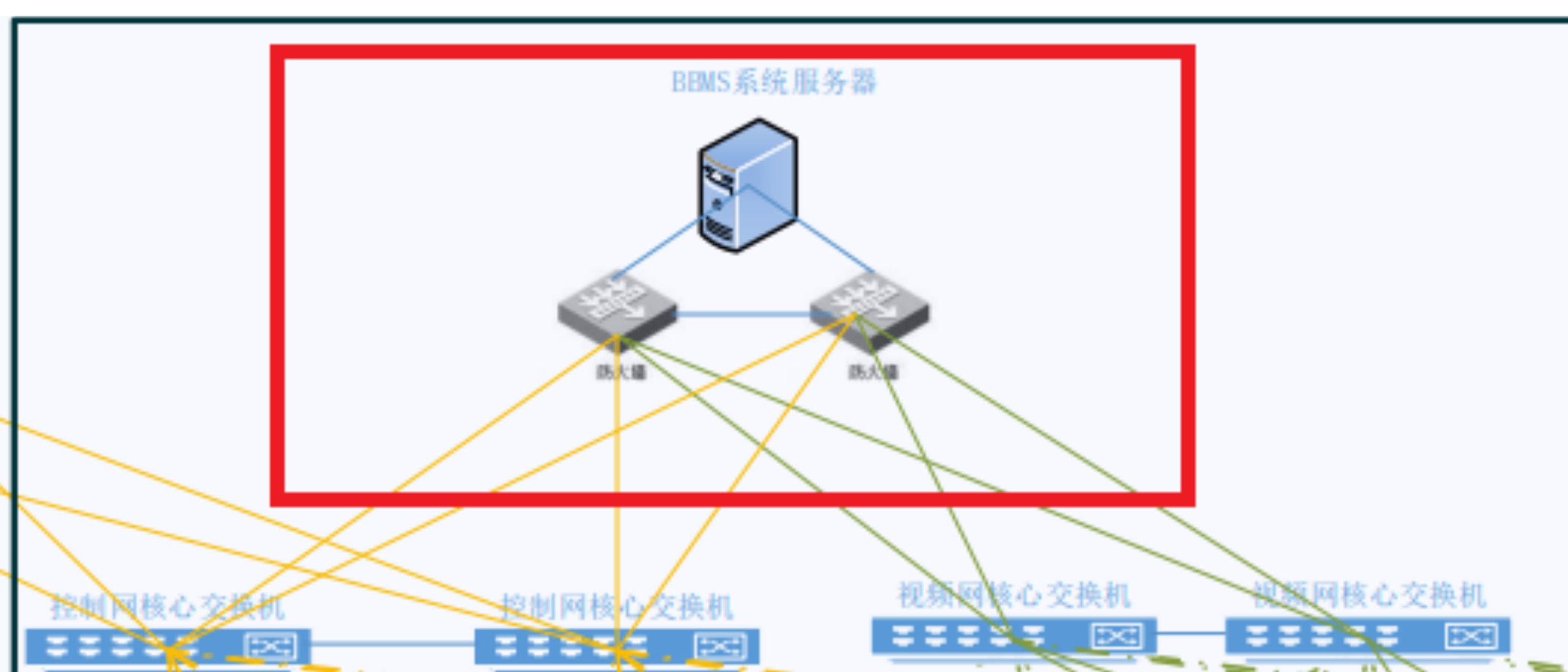

服务器双网卡经过透明防火墙,分别接到内外网。可以吗,防火墙需要怎么配置?

防火墙将接口配置为二层接口,并将接口加入对应安全域,然后放通安全策略就可以的

防火墙对接两个物理隔离的网络喔?正常透明模式就行了?

防火墙配置两个vlan,控制网用一个vlan,视频网用一个vlan,这样就是隔离的

安全域要分开吗?新建多一个trust和untrust

可以新建其他的安全域,方便策略控制

可以
但是关键看你服务器的网卡怎么配置
服务器双网卡,分别配置相应的IP信息。防火墙怎么做?正常配置透明模式吗
