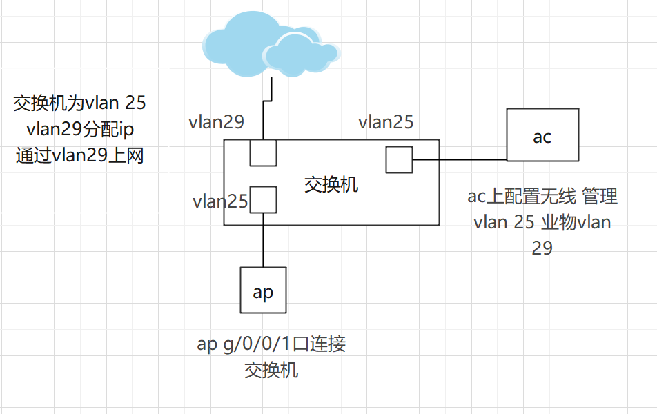

wx+ap 配置好了后,可以正常上网,ap上的另一个网口如何配置?
2024-08-30提问
  • 0收藏,1539浏览
配置好了后,ap自动获取vlan25的ip ,无线从ap接入后,可以获取vlan29的ip 并且以上网
无线ap采用 本地转发
下发的map配置如下:
vlan 29
interface GigabitEthernet 1/0/1
port link-type trunk
port trunk permit vlan all
现在有一个问题:
ap上还有一个端口interface GigabitEthernet 1/0/2需要连接电脑
电脑配置为自动获取ip
现在问题是 发现电脑无法通过interface GigabitEthernet 1/0/2 来获取ip
请问,我需要对上面的map做如何配置?

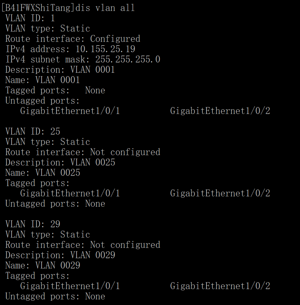

对AP进行MAP文件的下发
map 我改下了如下:
vlan 29
vlan 25
port default vlan 25
ap中出现这种情况
拓朴结构如上图所示
为什么vlan1会获取到ip地址属于vlan25的?
如何让vlan25自动获取ip
