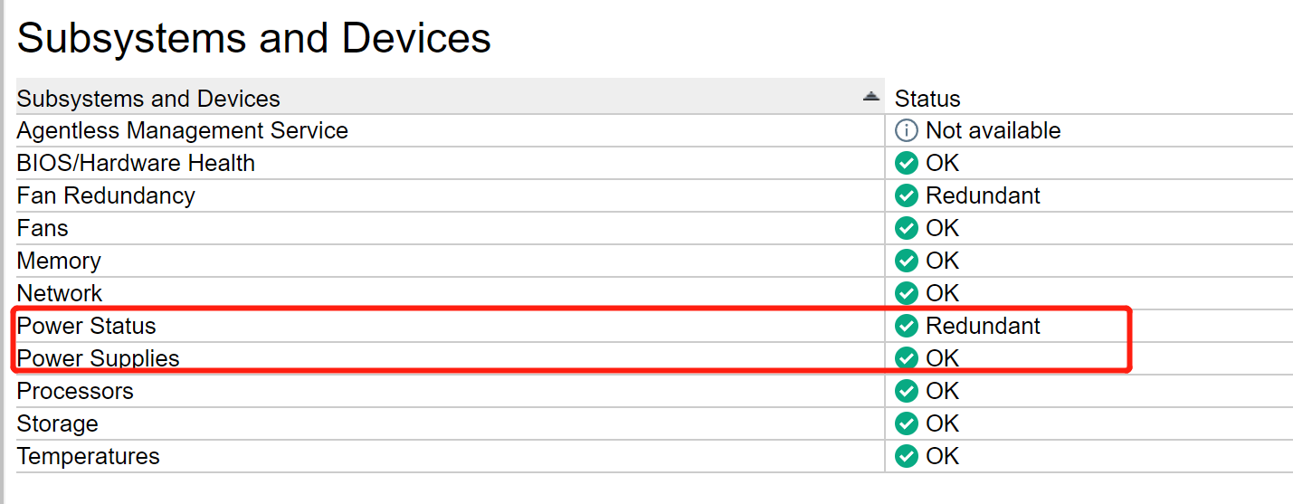

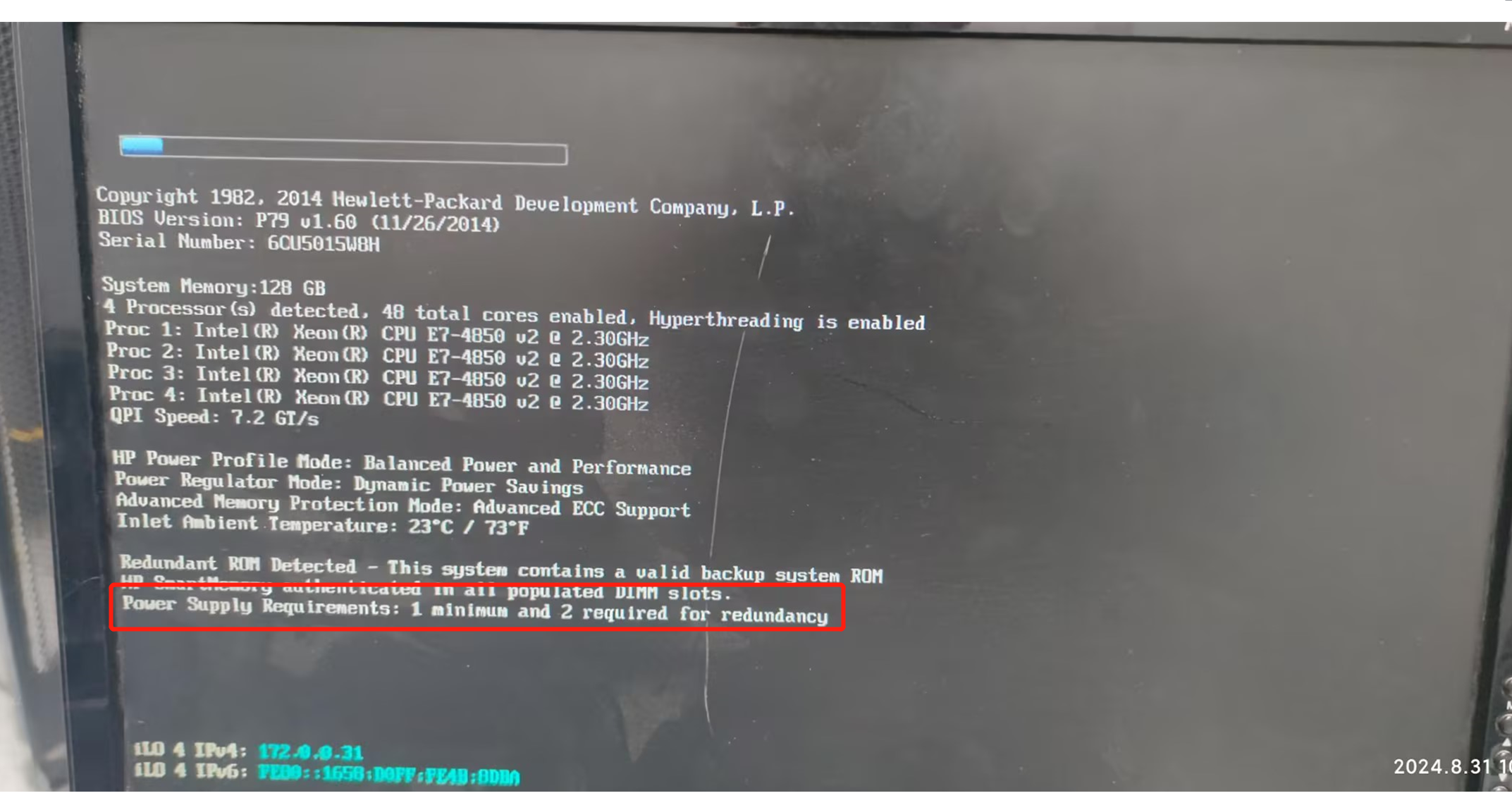

一台老旧的FlexServer R690 进行搬迁,但是搬迁后,自检完成一直停留在自检画面,并提示:Pouer Supply Requirenents: 1 minimum and 2 required for redundancy;具体见下图。
但是进入到iLO,电源显示是正常,见图下图;
面板灯正常,电源灯也正常;崩溃了,各位,还有什么原因导致这个问题发生?

电源重新插拔一下呢
粉丝:3人 关注:0人
怀疑主板供电问题,首先最小化测试,如果问题依旧更换主板
