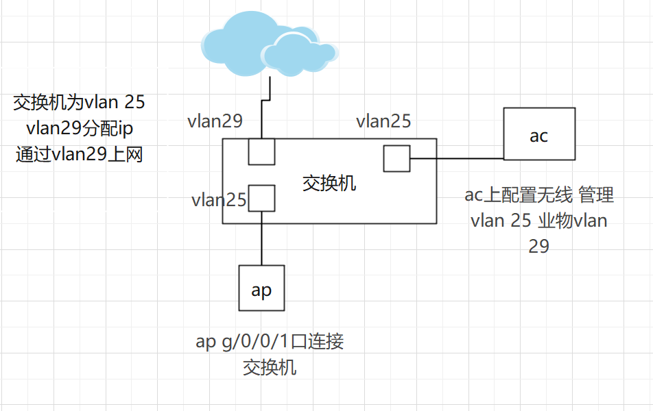

如图所示拓扑图

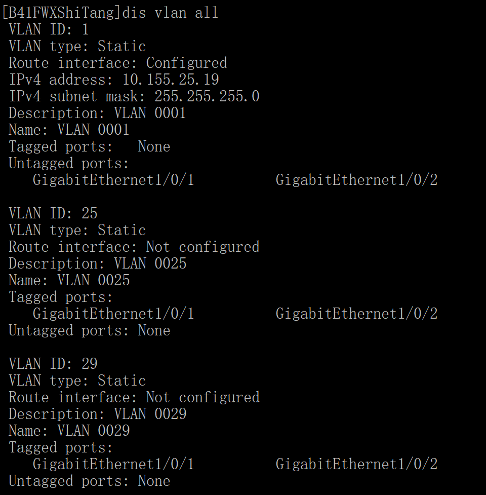

ap 上有两个网口g1/0/1 g1/0/2
上行连接为g1/0/1
下发的map:
vlan 29
vlan 25
interface GigabitEthernet 1/0/1
port link-type trunk
port default vlan 25
port trunk permit vlan all
interface GigabitEthernet 1/0/2
登到ap中,出现这种情况
为什么vlan1会获取到10.155.25.0 网段的ip?
然后我,
如何让vlan25自动获取ip
我现在在g1/0/2口接了电脑
希望电脑能自动获取10.155.25.0 网段ip 我该如何修改ap?

ap获取什么地址取决于poe交换机接口的pvid配置多少,电脑要接ap有线口拿地址记得删除接口下的端口隔离,undo port-iso enable
粉丝:64人 关注:2人
是电脑连接在AP的有线网口是么?
如果是的华,AP的有线网口要配置成access,不配置trunk
