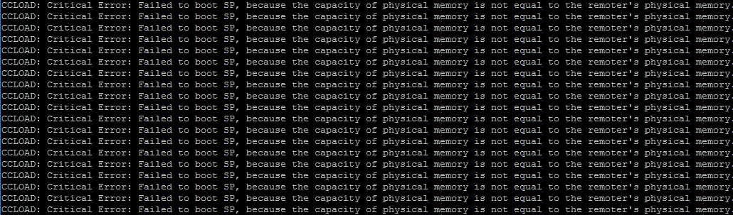

设备主控制器有报错,报错信息如下:
CCLOAD: Critical Error: Failed to boot SP, because the capacity of physical memory is not equal to the remoter's physical memory.
另一个控制器无报错,现在是IP可以ping通,但是在浏览器地址栏里面输入IP地址无法访问存储。
存储还会过一会大约10分钟左右会重启
是我登录方式不对还是,有什么问题?

串口观察到控制器出现“Critical Error: Failed to boot SP, because the capacity of physical memory is not equal to the remoter's physical memory.”,说明这个控制器出现了内存相关的问题,要么是内存故障,要么是控制器识别内存有问题。
阵列系统要求2个控制器SP的内存均相同,不然,缺少内存的控制器将无法启动OS,卡在这个位置。
另外一个控制器应该是可以访问的,阵列系统还可以依靠另外一个控制器来提供数据服务。
出现报错的控制器需要尽快联系400报修了~
