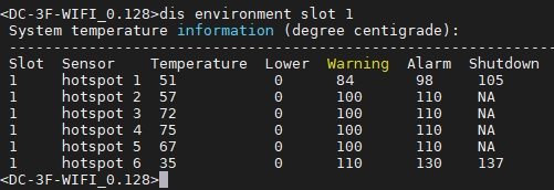

交换机温度过高问题
2024-09-02提问
  • 0收藏,1754浏览
目前交换机温度检查 hotspot 3和hotspot 4温度70多,现在想要降温度,把对应接口移动其他地方可以温度降下来吗?

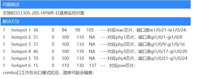

您好,可以
检查下机房环境,风扇有没有问题
