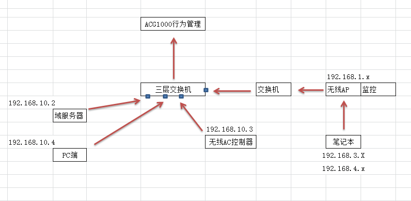

大概的拓扑图,ACG设备上都是匿名用户,包含了所有网段,且MAC地址都是三层交换机的。
acg1000上用户同步-新建snmp同步,获取三层交换机的客户端MAC地址,结果显示为10段和1段。
又尝试着新建snmp同步,加入了无线AC控制器的客户端获取,这次结果包含了3段跟4段。
尝试添加用户到用户组,在线用户MAC地址显示未0,尝试IP-MAC绑定后,不显示在线用户无法上网。
具体需要怎么操作能获取客户端的MAC地址,设备不是很了解,希望大佬们能详细告知下操作步骤。

关键问题是只能获取三层交换机上10段跟1段,无线控制器的3段4段无法获取,感觉是三层交换机跟无线控制器之间的问题
