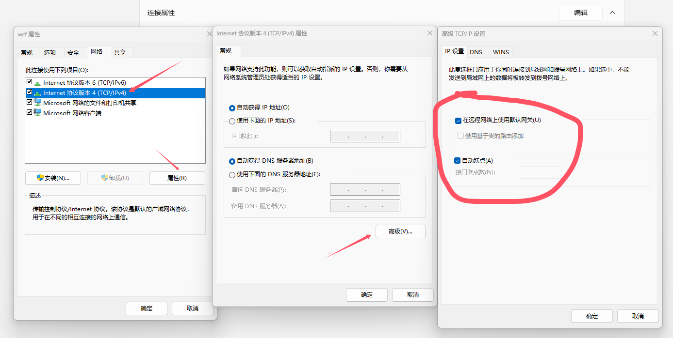

您好,检查一下路由
粉丝:23人 关注:0人
没有勾
