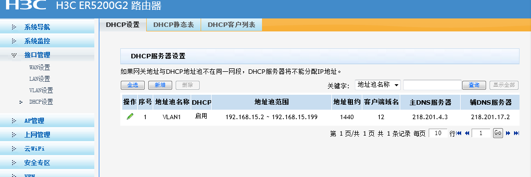

电脑单接路由器ER5200G2可以正常获取IP地址(15段地址)
但是路由器接入交换机S5028后出来的地址不正确(1段地址)
是哪里设置有问题吗?求解答

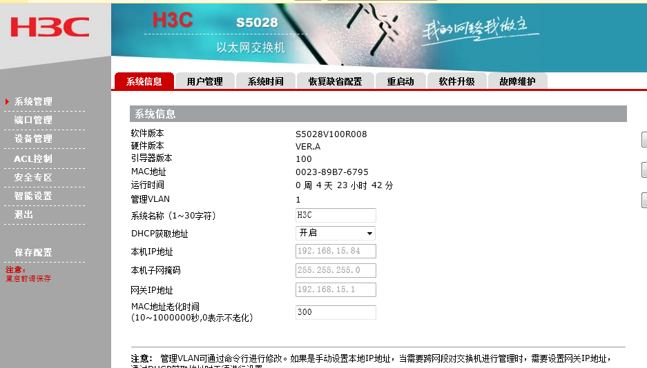

交换机是做DHCP 服务器还是中继
交换机没有配置为DHCP服务器,是不会给终端分地址的,是的,需要在交换机上配置对应的VLAN

交换机做DHCP中继的相关配置有了吗,还是交换机知识做一个二层转发设备
时光记忆srp 发表时间:2018-09-28
没有相关配置,只是转发设备。不知道S5028需要怎么设置
zhiliao_y6e6P 发表时间:2018-09-28

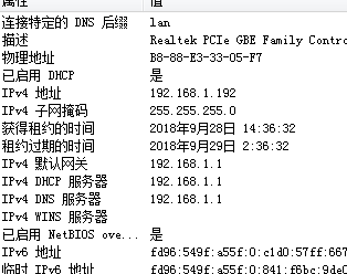

如果只是转发的话,你就上下行口放通对应的vlan就行,你现在截图的那个IPV4的地址是哪里来的
交换机下来的地址。你的意思路由器下来接交换机端口设置 vlan?
